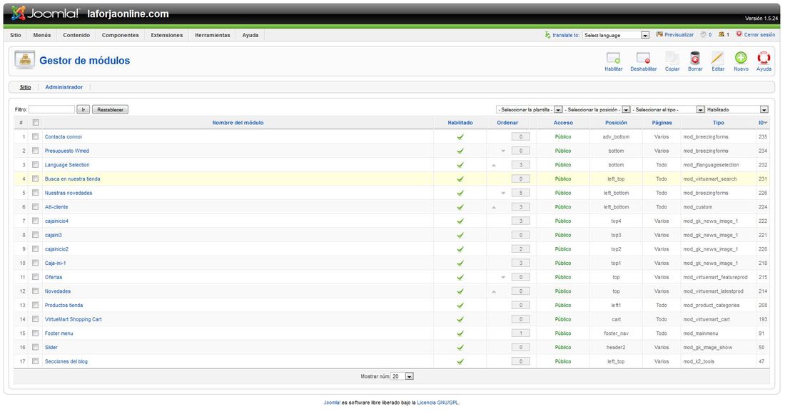

Hola a todos, inicio este tema para compartir con vosotros un problema que estoy teniendo con los tres formularios que tengo instalados en la web (www.laforjaonline.com). El caso es que el formulario para suscribirse al newsletter aparece en todos los items de menú y los otros dos sólo en sus respectivos items.
Cuando intento validar el formulario que está en el item "contacto" o en el item "trabajos a medida/presupuestos" me obliga a introducir el email y a aceptar la política de privacidad del formulario para suscribirse al newsletter, es como si interpretara que también son campos que debe validar antes de enviar.

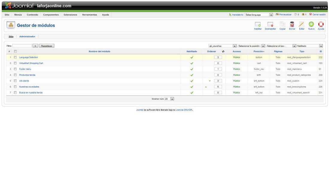

Por otro problema que estoy experimentado en el mismo site he decubierto que tengo varios módulos que se muestran en el frontal de la web correctamente, pero que no están asociados a la única plantilla que tengo instalada. Es decir si filtro en el gestor de módulos por plantilla desaparecen en el backend (pero siguen siendo visibles en el front). Puede ser que esto tenga alguna relación.
Adjunto capturas.
