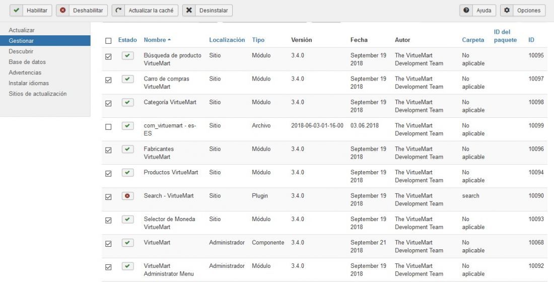

Respondido : 04/10/2018 5:54 pm
Desde Extensiones > Gestionar, puedes buscar virtuemart y desinslarlo, luego puedes bajarte el instalador e instalarlo nuevamente
Respondido : 04/10/2018 7:20 pm

un pregunta:
tengo que desinstalar todo lo que aparece de virtuemart (componentes, modulos plugin) o sólo los componentes?
Respondido : 05/10/2018 9:57 am
Hola Guillermo.
Lo desinstalas todo, cuando vuelvas a instalar el componente se instalará todo de nuevo.

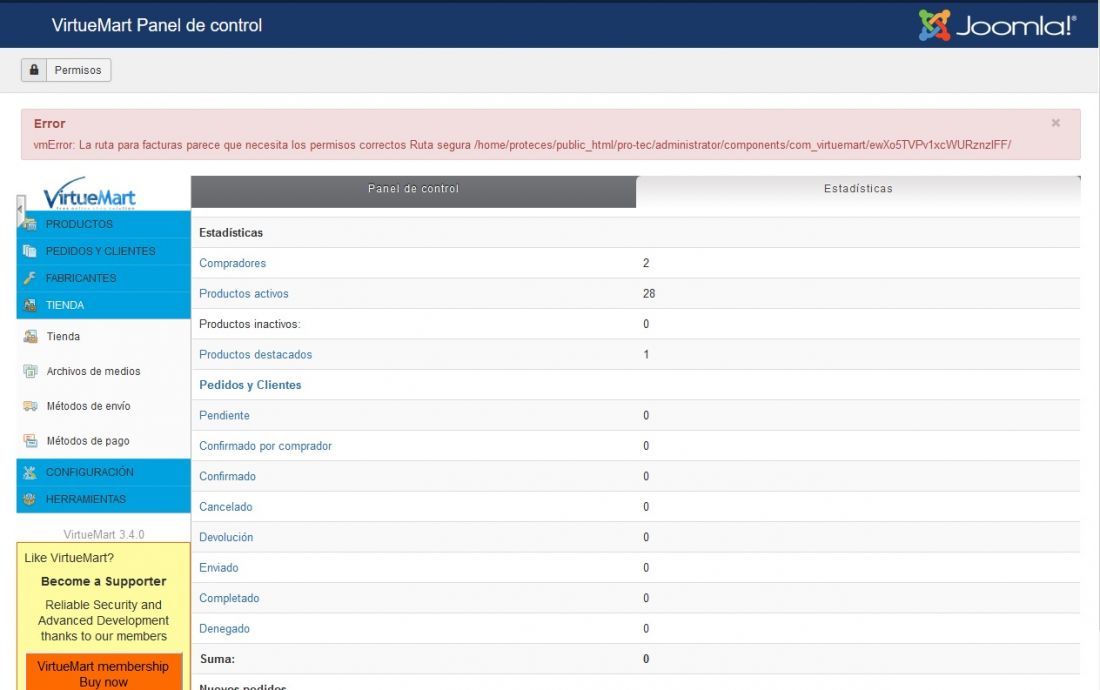

Respuestas: 60
Hola Pepe,
disculpa otra vez.
instalé nuevamente el virtuemart en la web de preducción. y me salio un error.
en la web clonada tambien me sale el mismo error ahora.
te mando pantallazo.
un saludo y gracias
Respondido : 05/10/2018 12:57 pm
Hola Guillermo.
Realiza una revisión con el asistente stephan que encontrarás en tu área de clientes y revisa si solucion problemas de permisos en carpeta o archivos:
.> https://www.webempresa.com/asistente-virtual-stephan.html
Respondido : 05/10/2018 1:18 pm
