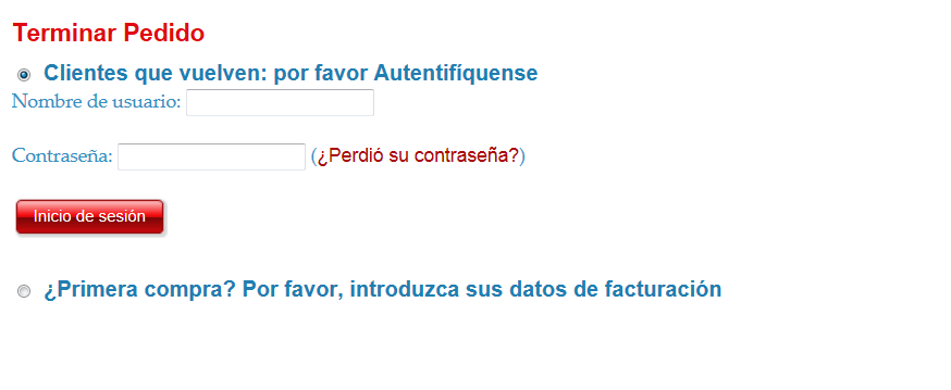

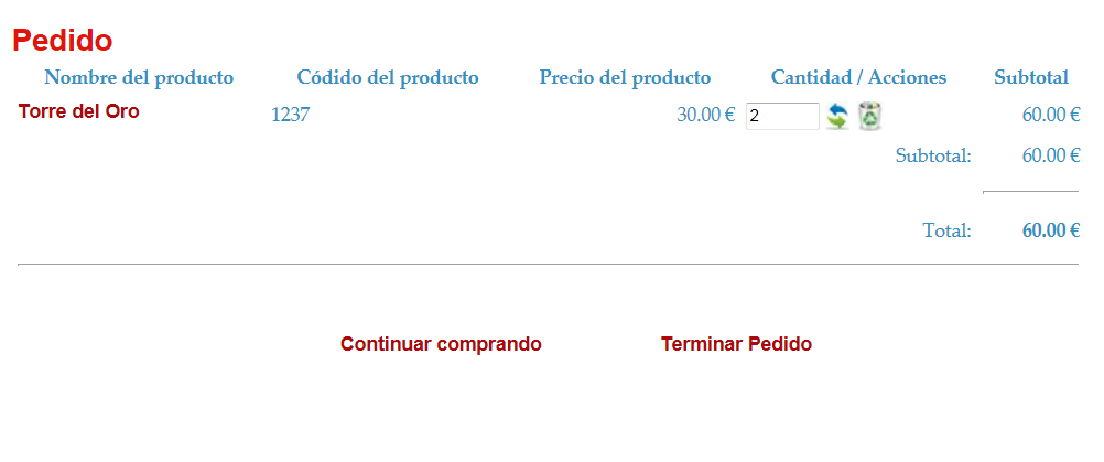

Estoy intetando que la ventana donde debería cargarse los datos del pedido, cuando he seleccionado el articulo que quiero y lo he cargado en el carro, a la hora de terminar la compra, ese ITEM DE MENU no esté ahí, que es donde aparecen las CATEGORIAS de los productos.
Si la oculto, todo bien, no aparece y todo perfecto hasta ahí, pero cuando le digo, TERMINAR PEDIDO, me lleva de nuevo a la ventana donde está la lista de todos los articulos expuestos, es decir, a la primera pantalla donde tengo que apunte cuando se carga por primera vez el portal.
Existe algún método para que no aparezca esa ventana y cuando le diga, TERMINAR PEDIDO, me aparezca la ventana de REGISTRO o LOGIN ???

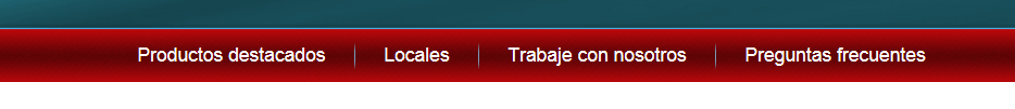

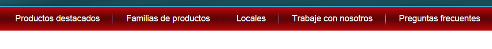

Si observas, aparece familia de productos W, donde se carga cuando se realiza el pedido el resumen. Este menu lo puedo oculta, si, y me gustaría que no apareciera, pero si lo oculto imagen Q el pedido no llega a aparecer, me gustaría hacer que ese menú no apareciera, pero si se cargara el resumen de compra.
Sería posible hacerlo ?

Prueba a mover el elemento de menú "Familias de productos" a otro menú distinto de donde lo tienes ahora.
En el caso de que solo tengas un menú en la web lo puedes crear para mover ahí elemento de menú. De esta forma no aparecerá en el menú de arriba y debería de seguir funcionando el proceso de compra.

Pues lo acabo de hacer esto que me indicas, a ver si así funcionaba, pero te comento que estoy igual que antes, Inicio el proceso con la imagen A debería llevarme a la imagen B, pero directamente al menú de carga de la página si lo tengo oculto.
Es raro, porque no debería aparecer tampoco la ventana A si estuviera oculto, pero si aparece.
El proceso se trunca cuando le digo TERMINAR PEDIDO ( si está oculto el item, sino todo funciona correcto ) Pero la cuestión es que me gustaría que el item FAMILIA DE PRODUCTOS estuviera oculto y si lo dejo oculto, no terminar de funcionar correctamente...

He hecho como me comentaba Pablo antes, he creado un nuevo menú y lo he metido ahí, cuando me dijo lo probé, pero lo desactivaba y por eso no iba bien. Ahora lo he dejado activo, pero en el otro menú que no se llega a mostrar y funciona. Perfecto !!!
Muchas gracias por la ayuda.
