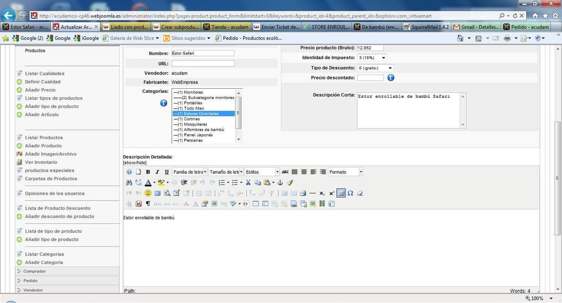

Gracias, pero en mi menú no aparecen las opciones con el mismo nombre que en el videotutorial y esto lo complica bastante. Las opciones que aparecen en mi menú son estas:
Nuevo Artículo -> en lugar de "Nuevo Item"
Definir cualidad -> en lugar de "Agregar atributo"

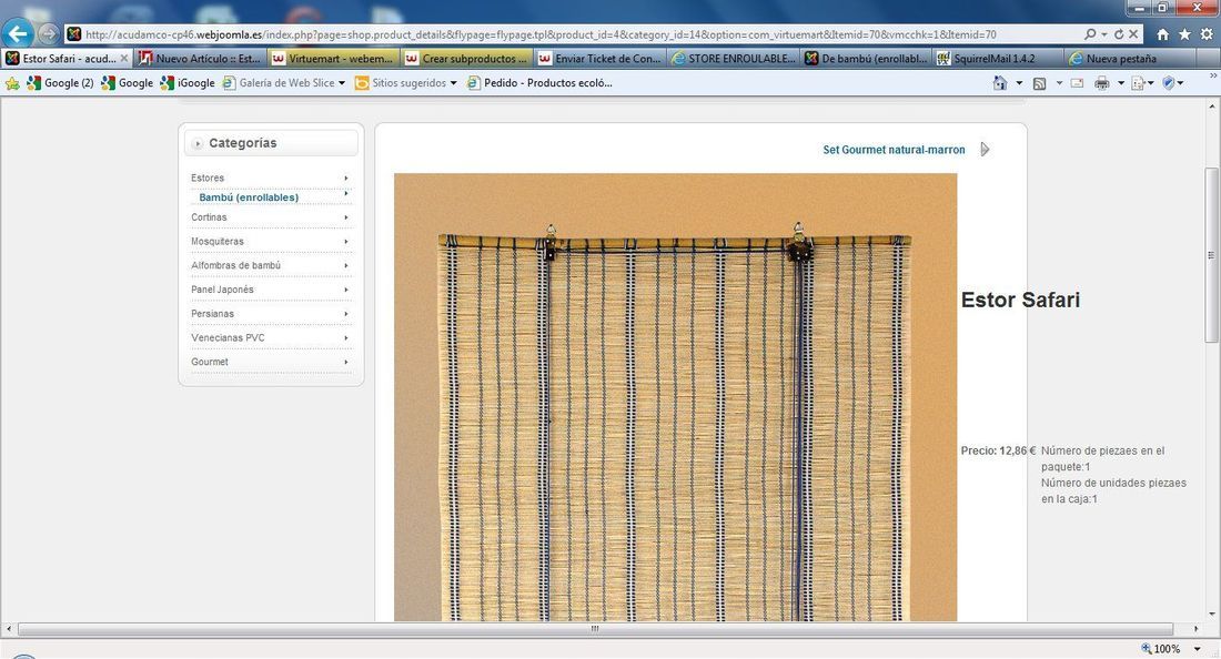

Me queda una duda por resolver. ¿Puedo utilizar Productos padre/hijo dentro de una subcategoría o ? Lo he intentado y cuando voy a "Detalles del producto" se muestra mal, descuadrado, fuera de la pantalla. Mientras que si lo cuelgo directamente de una categoría, se ve y funciona bien. Adjunto captura de pantalla.

Respecto al frontal del sitio web, no Contenido solo visible a usuarios registrados se visualiza la subcategoría que se muestra en la captura de pantalla.

Hola, te adjunto captura de pantalla de la administración.

La cualidad es lo correcto, en el tutorial seguramente no se había corregido ese tema de traducción. Ya que un tema es definir la cualidad de un producto, y otro es trabajar con atributos, que se visualizan al editar un producto --> pestaña "estado".
Respecto al producto que envías, parece que no funciona bien porque no es correcto el código que has insertado en los atributos (editar un producto --> pestaña "estado" --> Lista de la atribución:)

Clica en detalles del producto para ver lo que te comento. No se despliegan más medidas.
Respondido : 18/01/2012 3:35 pm
Es posible que el problema esté causado por la plantilla de Virtuemart que estés usando, ya que en algunas plantillas se da el caso de que los productos hijo no se muestran correctamente.
Vete a la administración de Virtuemart y entra en el apartado Configuración. Después, pulsa en la pestaña Sitio y comprueba el tema de Virtuemart que estás utilizando en el campo Seleccione un tema para su tienda. Si no tienes el valor default prueba a seleccionarlo y ver si así te funciona. De esta forma podremos saber si se trata de un problema con la plantilla.

Hola, pues sí: con la plantilla default funciona! Gracias por sugerirme el cambio de plantilla a default.
¿Que hago ahora? ¿Me olvido de la Zeolite? Me he pasado el día entero dando vueltas a esto :angry: ¿Podéis aconsejarme una plantillla de las que vienen en el pack? Gracias por la ayuda ya estaba desesperado. Ahora podré configurarlo bien porque hasta ahora al darme este error he ido trasteando y probando de todo.
