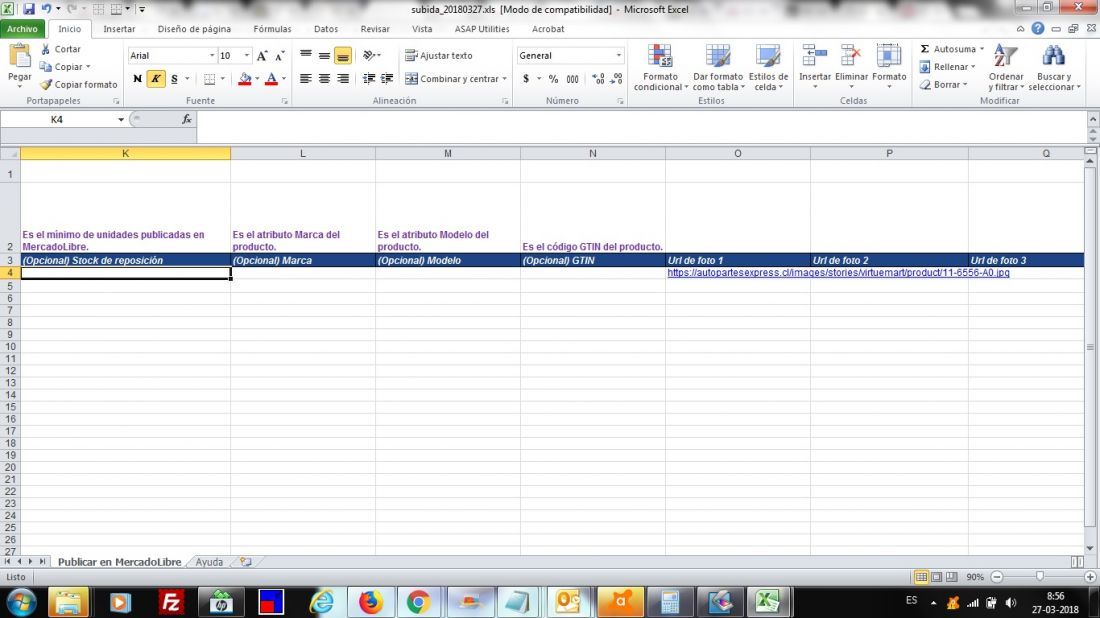

Ahora mi problema es que no puedo subir una Planilla Excell que contiene los datos de los productos a publicar en Mercadolibre (mecanismo que utiliza la aplicación MercadoShops, por donde se deben subir los productos en forma masiva, adjunto imagen)....las imágenes van en la planilla Excell como URLs y estas deben ser HTTPS. Las imágenes simplemente NO se cargan...pero si el URL es generado por esa pequeña aplicación que te comenté (www.kn3.net), no hay problema y las imágenes aparecen. Nota: Mercadolibre utiliza esta aplicación (MercadoShops) y se comunican entre ellas.

Adjunté el mismo archivo que utilizo...es muy simple
Respondido : 27/03/2018 11:13 pm
Respuestas: 92
Por si no pudiste verlo...te adjunto una captura de pantalla....básicamente muestra la URL en una de las columnas...así de simple.
