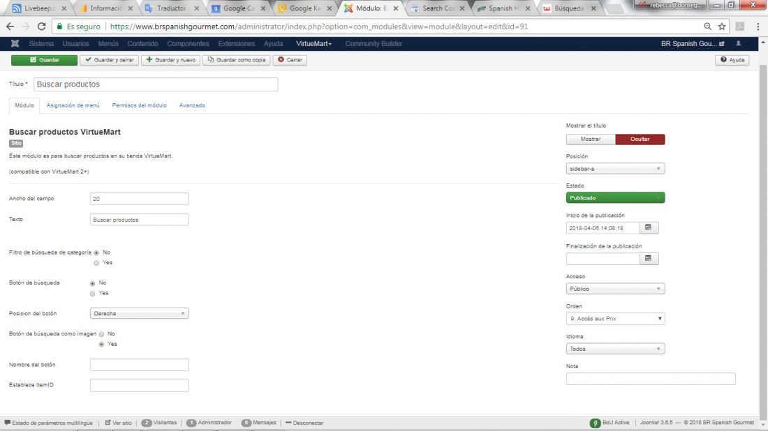

Entiendo que estas usando para la búsqueda el módulo que tiene Virtuemart por defecto.
Revisa qué opciones tienes para el módulo de búsqueda, desde: Extensiones > Gestor de extensiones , filtra por virtuemart y busca el módulo, envíanos algunas capturas de pantalla de las opciones que tienes.

Hola Jhon,
si correcto, utilizamos el que viene por defecto.
Te adjunto 3 capturas, de como lo tenemos configurado. El tema es que antes de la actualización, funcionaba bien.
Gracias por tu ayuda.

Rebecca
Respuestas: 331
Perdona, aquí van los archivos adjuntos.

A priori lo tienes todo bien configurado. He realizado pruebas con Virtuemart 3.2.12 y una configuración similar a la tuya y veo que las búsquedas funcionan de forma correcta, es decir, me muestra productos aunque no estén en la categoría en la que me encuentre en ese momento.
