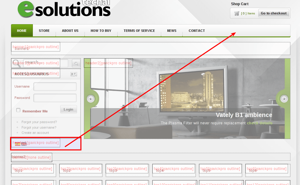

Como puedo ubicar las banderas de idioma de Joomfish en el menú principal (tengo un espacio disponible) o encima del menú principal al lado del carrito de la compra?
También me gustaría que no fuese visible el recuadro que contiene las banderas.
Trabajo con la plantilla Yourshop.

Hola Juan José Alagón Baldellou,
El problema inicial es que en ese lugar de tu plantilla no existe una posición y es un espacio que controla directamente la propia plantilla para situar el "mainmenu".
Habría que revisar el código d ela plantilla para ver la viabilidad de crear una posición ahí que permita luego cargar el módulo de idiomas de Joom!Fish.

Respondido : 28/11/2011 5:12 pm
En la posición que indicas tampoco existe una posición de módulo disponible. Para ver las posiciones que tiene tu web pon en la barra de direcciones la url de tu web seguido de ?tp=1 (por ejemplo, www.tuweb.com?tp=1)
Puedes agregar nuevas posiciones a tu web realizando modificaciones en el código de la plantilla. En el siguiente enlace podrás ver información sobre cómo hacerlo:
https://www.webempresa.com/blog/agregar-posicion-template-joomla.html
Respondido : 28/11/2011 5:30 pm

Gracias por vuestra ayuda.
He conseguido una de las posiciones que me interesaban.
