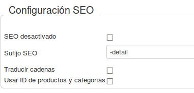

Por defecto dicha opción debe estar desactivada, prueba dejar la configuración como te adjunto en captura.

Hola johnny, efectivamente si lo pongo así si que funciona pero ¿no debería funcionar igual con la traducción activada?
De no ser así que sentido tiene dicha opción.
