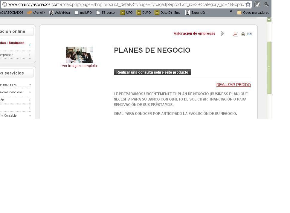

Me gustaría saber cómo añado un enlace que me lleve a más información sobre un servicio/producto. Os explico:
Cuando le das a uno de los servicios que ofrecemos, aparece un botón que pone: "Realizar una consulta sobre este producto", bien, nosotros queremos quitar eso y que ponga "más información" y cuando le demos que aparezca la información del servicio que nosotros queramos.
Supongo que será a través de VirtueMart, pero no doy con ello.
Añado la imagen para que me entendáis mejor.
Muchas gracias de antemano y espero que alguien me pueda responder.

El botón/enlace "Realizar una consulta sobre este producto" es una opción que viene incluida dentro de propio Virtuemart y que enlaza con una formulario que sirve para hacer una consulta sobre ese producto.
En el caso de que para cada producto quieras enlazar con otra página de la web (que informe del servicio) deberás poner el enlace de forma manual dentro de la descripción del producto, ya que para cada producto la página del servicio a la que puede enlazar puede ser distinta.

Y dónde quitamos lo de "Realizar una consulta sobre este producto"?

Se debe hacer una copia del fichero que estemos usando para mostrar la vista detallada del producto, en nuestro caso, vereis cual estais usando en la configuración de Virtuemart --> sitio. O al editar una categoría en el caso de que fuera distinto el usado en la configuración de Virtuemart.
Puede ser por ejemplo el archivo flypage.tpl.php.
Una vez hecho el backup del fichero, se edita y se busca la linea en la que aparece:
y se cambia por
