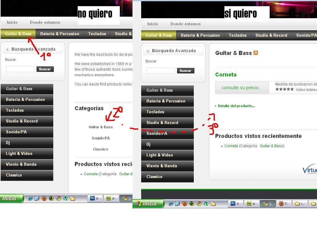

Hola jmarreros, siento ser pesado,
pero por lo que veo, para hacer lo que pretendo(un menú con items de categorías de virtuemart), no puedo utilizar menús de joomla, en mi caso el customenu. Corrigeme si me equivoco. Entonces para hacer lo que yo pretendo debo utilizar menus específicos de virtuemart como el enlace que me has adjuntado.
Haciendolo con el customenu que te he comentado...me queda como la imagen de la izquierda que te adjunto,
es decir, pinxo en guitar & bass y en vez de salirme los productos como en la imagen de la derecha, me salen de nuevo las categorías que tengo del virtuemart, y debo pinxar de nuevo en guitar & bass para llegar al producto, en este caso corneta.
Podría cambiar algo, para que al pinxar la primera vez en guitar & bass se me viera el producto??, es que me ha gustado bastante este menu.
CONCLUDIÓN: Quiero que alpinxar en guitar & bass me lleve alproducto y no a las categorías de nuevo.
Gracias de nuevo, eres de mucha ayuda
ResponderCitar

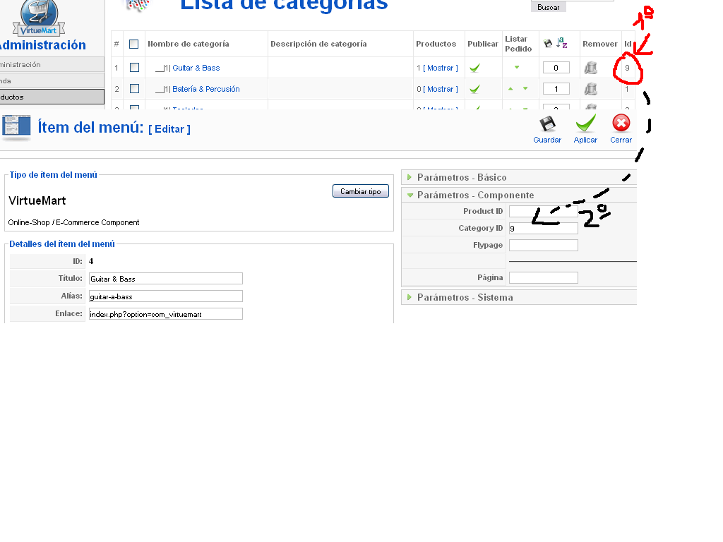

David
 David
Usuario experto
la solución a mi problema la resolví comomuy bien dijo jmarreros, es decir, poniendo el id de cada categoría de mi virtuemart, en los parámetros componente de cada item de tipo virtuemart que voy creando.
Adjunto una imagen para mejor comprensión.
Espero haber ayudado.
ResponderCitar
