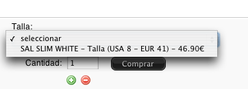

Me gustaria que el menu desplegable de mi flypage (para la cualidad talla) donde aparecen los campos : "nombre del producto", "talla", "color" y "precio". Solo aparezca el campo talla ya que esto hay veces que por longitud me descuadra la pagina.

Hay alguna manera de conseguir que en el desplegable solo aparezca la talla??? y no el resto de cualidades que tiene el producto ni el nombre de dicho producto???
También os comento que lo cree con "definir cualidad".
Os dejo un pantallazo por si os sirve de ayuda
Un saludo y gracias!!

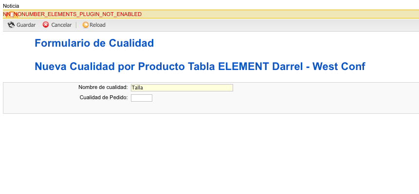

Puedes enviar la dirección de tu sitio web, también sería bueno una captura de la configuración en donde defines la cualidad para el producto.

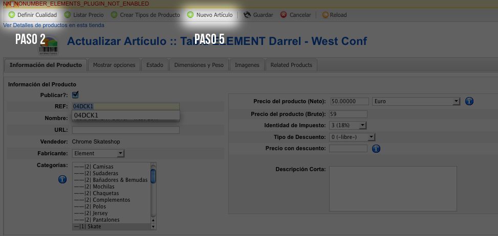

Te pongo un enlace directo a uno de los productos:
http://www.chromeskateshop.com/outlet.html?page=shop.product_details&flypage=flypage.tpl&product_id=1320&category_id=2&manufacturer_id=19
Pasos de como hago todo:
1. Crear producto normal o producto padre (rellenando nombre, fabricante, stock, imagen etc.)
2. Pincho en el botón "definir cualidad" que esta en la parte superior izqda.
3. introduzco las cualidades "color" y "talla"
4. Vuelvo al producto pinchando en el nombre

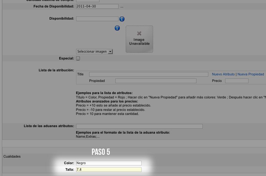

5. Pincho en "nuevo Articulo" para crear el hijo, y relleno los campos necesraios, en la pestaña "Estado" abajo del todo ya tengo creado los campos de las cualidades "color" y "talla" las relleno y le doy a guardar.

Las modificaciones no son en el flypage, ya que los datos se encuentran formateados en la variable $addtocart , es decir vienen listos para impresión desde otro archivo.
Te sugiero revisar el archivo ps_product_attribute.php que se encuentra en /administrator/componentes/com_virtuemart/classes/
Es una modificación al core de virtuemart por lo que deberías hacer un backup de tu sitio o de los archivos que modificas en caso ocurran problemas.
