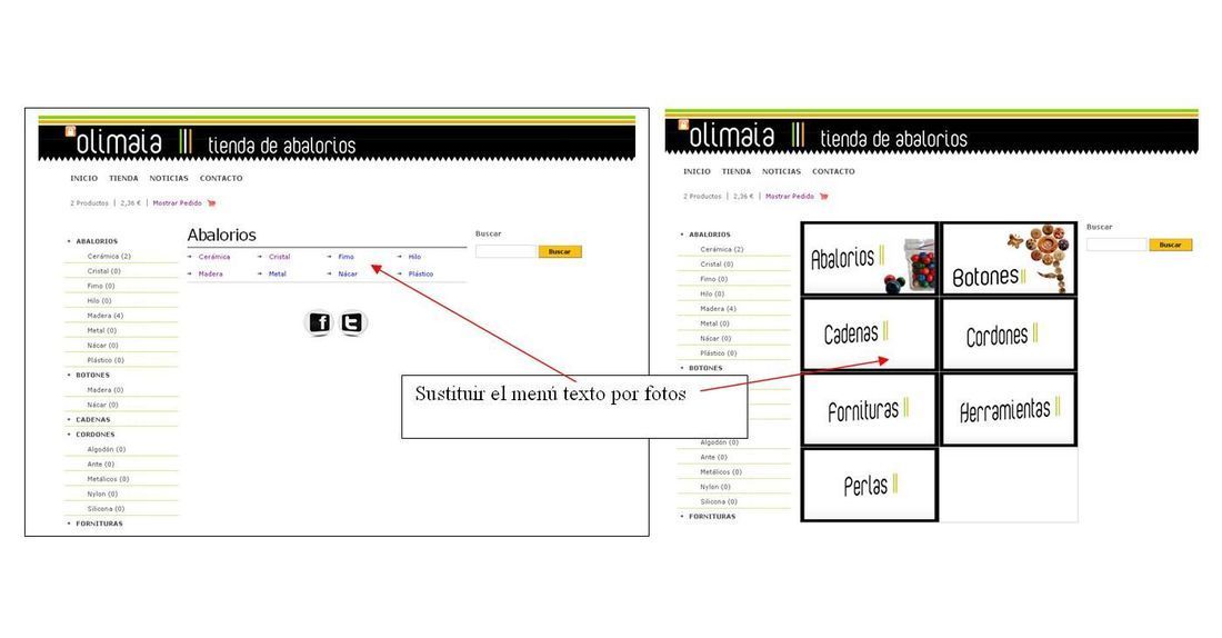

en la parte central del apartado tienda de mi web aparece una foto por categoria, al seleccionar cualquiera de las categorias me aparece un menú texto con las subcategorias. ¿Es posible que en lugar de texto este menú de subcategorias me aparezca tambien con fotos? Me gustaria que apareciera igual que para seleccionar la categoria. Adjunto imagen.
Mi url: www.olimaia.com

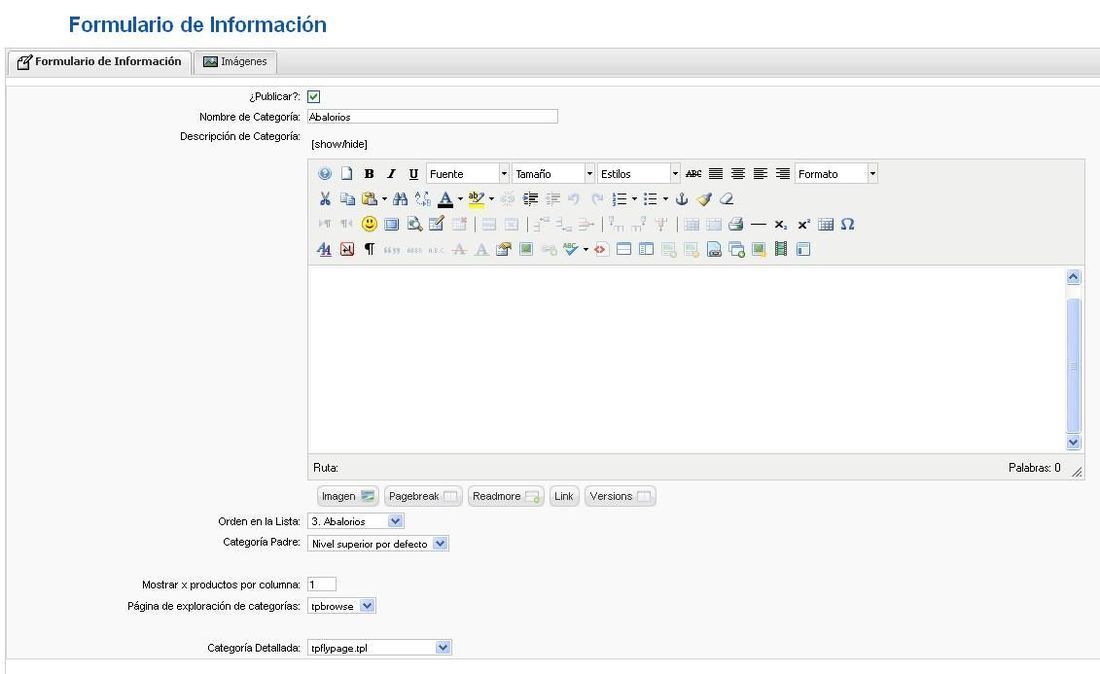

Hola Sergio Frutos,
¿Puedes adjuntar una captura de como tienes establecida la configuración para que se muestren según la url que indicas: http://www.olimaia.com/index.php/tienda/category/3/abalorios ?
Respondido : 29/12/2011 10:47 pm
Respuestas: 77
Hola gnumax,
supongo que me pides esto:
Graicas por la ayuda, si necesitais algo mas...
Respondido : 30/12/2011 7:48 am
Hola Sergio,
¿ Si cambias la configuración de Página de exploración de categorías en la captura de pantalla que envías, por otra opciones, se muestran las imágenes ?
Respondido : 30/12/2011 8:21 am
Respuestas: 77
Hola Jordi,
he cambiado la opción a "managed" pero la imagen sigue sin aparecer.
Sergio
Respondido : 30/12/2011 8:46 am
El problema se debe al tema de Virtuemart que estás utilizando para en tu tienda. Concretamente estás usando el tema tpmystore, en donde el código que carga las subcategorías no incluye la carga de las imágenes de las categorías.
