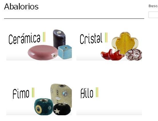

en la parte central del apartado tienda de mi web aparece una foto por categoria, al seleccionar cualquiera de las categorias me aparece un menú texto con las subcategorias. ¿Es posible que en lugar de texto este menú de subcategorias me aparezca tambien con fotos? Me gustaria que apareciera igual que para seleccionar la categoria. Adjunto imagen.

he borrado todas las miniaturas y he probado a generarlas de nuevo pero siguen saliendo pequeñas. La única forma que he conseguido que aparezcan correctamente es subiendo como miniatura la foto en tamaño real y así quedan en el tamaño que yo quiero. No se si al hacerlo así puede provocarme algun desajuste en otro apartado, si no crees que pueda causarme ningún desarreglo en otro apartado el resultado ya es el que busco. Ya me dirás.

El tamaño de las miniaturas viene definido en la configuración de Virtuemart --> pestaña Sitio:
Ancho de la imagen en miniatura
Alto de la imagen en miniatura
(Para que funcione hay que tener activado ¿Habilitar redimensionado dinámico de miniaturas?)
El sistema funciona de la siguiente manera, tanto en productos como en categorías:
- Subir imagen real, y selecciona creación de miniatura, y la crea con el tamaño que este configurado en la configuración de Virtuemart.
- Subir miniatura, en este caso como no tiene la creación de miniatura, sino que la subes tú, utilizará las dimensiones de la imagen.
(Nota: si se cambia en la configuración en ancho y el alto de las miniaturas, solo funcionará para las imágenes nuevas, no para las creadas anteriormente)

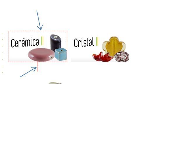

Al hacer clic sobre las fotos de las subcategorias me aparece alrededor de la foto una linea punteada (adjunto foto) que quiero eliminar. ¿Como puedo hacerlo?

si utilizas internet explorer practicamente no se ve, con Firefox se muestra como en la captura.

http://www.olimaia.com/index.php/tienda/category/3/abalorios en las CSS se visualiza :
a:hover {text-decoration: underline;}
prueba a cambiar por
a:hover {text-decoration: none;}

Yo también estoy utilizando la versión 8 de Firefox y lo veo todo correctamente. Es posible que el problema se encuentre en que tengas cacheados algunos estilos CSS en tu navegador que después se modificaron. Prueba a pulsar Control+F5 cuando te encuentres en esta pantalla.

El contorno que quiero quitar aparece cuando haces clic sobre la imagen.

Haciendo click sí lo veo. Prueba a buscar en los estilos CSS de la plantilla el siguiente código y, previa copia de seguridad, bórralo:
a:focus{outline:1px dotted }

Es complicado ver donde está el origen, ya que la plantilla utiliza compresión: http://www.olimaia.com/templates/mystore_plazza/css/css.gzip.php?style=lite&font=font1&size=standard ahí puedes ver
Descarga los ficheros de la plantilla, y realiza una búsqueda en tu ordenador, con programa editor de código tipo Dreamweaver o similar, que te permite realizar búsquedas por archivos y carpetas.
