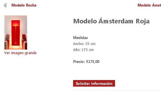

Marco
Respuestas: 497
Hola Gnumax,
muchissima gracias......
Perfecto, lo he conseguito.
Te adjunto como ha quedado.
Gracias otra vez por tu amabilidad y disponibilidad.
Marco
Respondido : 15/03/2011 12:53 pm
Respuestas: 23273
Hola marco,
Te ha quedado genial, me alegra saber que las indicaciones han sido las adecuadas. 🙂
Respondido : 17/03/2011 1:45 am
