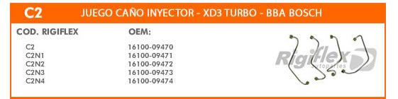

Yo necesitaría que al llamar al parent, en el detalle me liste abajo los child, (envio foto del detalle del producto).
En el catálogo de GIBI sprint (adjunto imagen) me los muestra como la imagen y necesitaría algo así.
