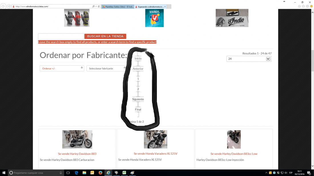

Buenos dias, llevo unos dias buscando como solucionar la paginacion de los articulos que sale en vertical (adjunto captura) tengo instalado joomla 3.6.4 con virtuemart, plantilla zenith y no encuentro donde esta para solucionarlo y que se visualize bien a ver si me podeis hechar un cable y decirme donde esta para corregirlo. tambien me sale esto en ingles y no encuentro como corregirlo para que salga en español, Leave the search box empty to find all products, or enter a search term to find a specific product

No veo que se muestre la paginación, supongo que sera por que la carga la tienes en 15 productos por pagina y solo hay 13, si puedes añade productos para que podamos identificar lo que nos indicas y nos adjuntas la URL para verlo.

Hola pepe, agradecerte tu pronta contestacion, pero creo que me he esplicado mal... en la imagen adjunta señalo a lo que me refiero me sale en vertical en la paginacion de los articulos siguiente pagina ...pagina 1..2 final en productos a mostrar selecciona 12 por ejemplo para que veas como sale en vertical si selecciono mas articulos ya no sale
http://www.elindiomotocicletas.com/index.php?&limit=15

Hola Eduardo.
Ok, discúlpame que no lo vi al principio :dry:
Edita el archivo template.css que encontraras en la ruta templates/tx_zenith/css/template.css y añade esto al final del archivo:
.pager::before, .pager::after, .pagenav::before, .pagenav::after {
  display:inline;
