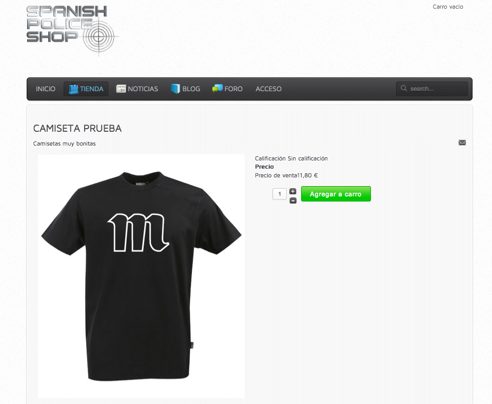

El problema es que no me funcionan los botos de aumentar las cantidades de los productos ni tampoco el añadir al carro.

He probado a realizar una instalación limpia de Virtuemart 2.0.2 en un Joomla 2.5.2 y veo que los botones de aumentar y disminuir la cantidad funcionan correctamente.

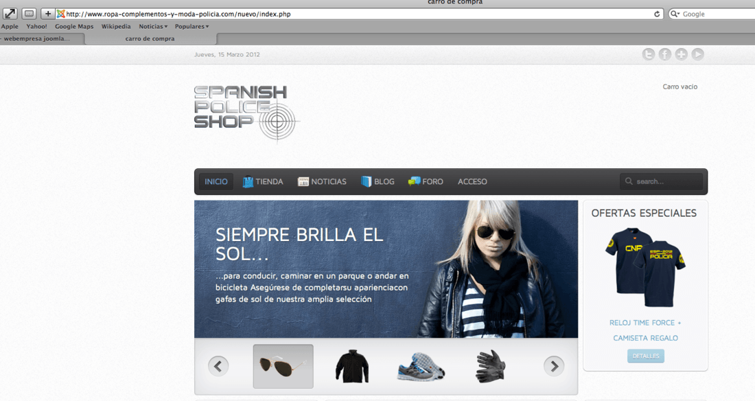

Hola Pablo gracias por la premura, acabo de hacer lo que me decías en tu correo y ya está montada en el servidor www.ropa-complementos-y-moda-policia.com/nuevo/
Dime si necesitas alguna cosas más.
Gracias de nuevo.

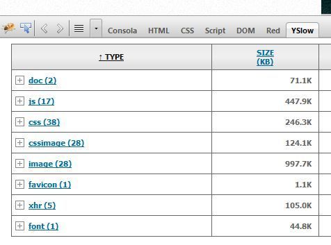

Con Yslow, complemento para Firebug (del navegador Firefox https://addons.mozilla.org/en-US/firefox/addon/yslow/ ), permite ver los tiempos de carga de un sitio web, y de esta manera averiguar lo que ralentiza el sitio.
Se visualiza casi un 1Mb en imágenes y de scripts 0'5 Mb (algunos tardan bastante en cargar).
