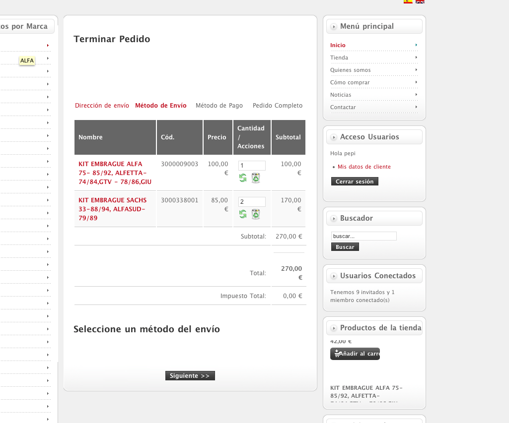

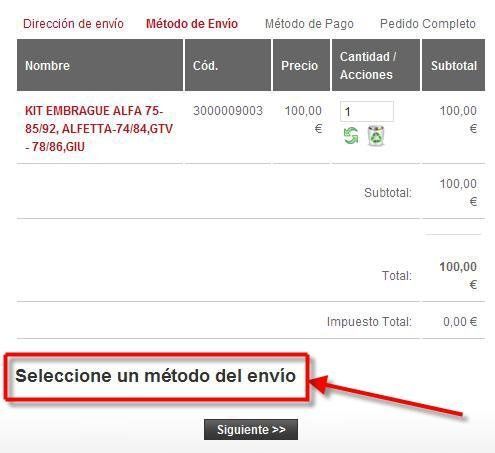

En administracion de envio de virtuemart creo el transportista y las tarifas de envio.
Despues simulo una venta y me aparare la opcion del transportista que creado y termino el pedido simulado correctamente. Pero la siguiente venta ya no me aparace el transportista, cuando estoy simulando otra venta y estoy terminando el pedido, llego a seleccione un metodo de envio ya no me aparace la agencia de transporte ke he creado.
Creo otra diferente y en la siguiente venta me aparace la nueva, pero en la siguiente venta ya no me aparace ninguna de las dos.
Me podriais decir copmo podria arreglarlo.

Hola cesaralicante,
He realizado una simulación de compra (es bueno que elimines el usuario Prueba) y al llegar al apartado de Métodos de Envio veo que no sale nada por lo que deduzco que no estas cumplimentando correctamente los datos referentes a Métodos de Transporte o Transportistas.

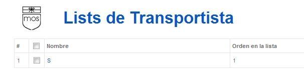

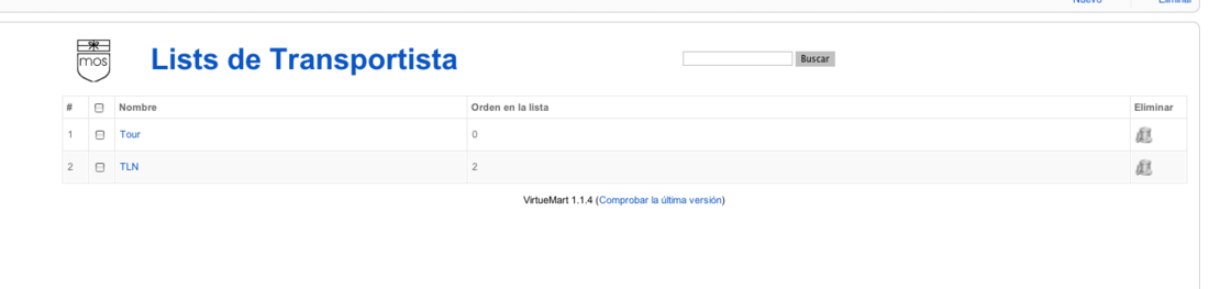

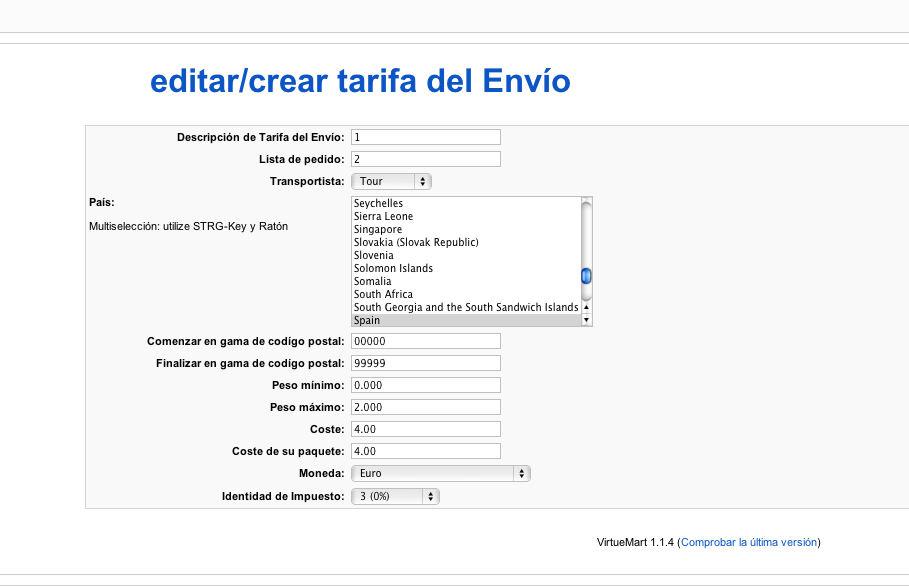

Os posteo los dos transportistas que tengo creados.
He probado creando uno solo. En fin de varias maneras. El tema es que me aparace de vez en cuando el elegir transportista.
Lo elijo y ya me sigue la venta. Me pregunta si contrarembolo o transferecia y termina la venta correctamente.
He llegado a pensar que puesto que funciona a veces podria ser un mal funcionamiento del modulo.
Si fuera as¡ cual deberia desinstalar e instalar de nuevo??? si esta fuera la solución.
Os dejo unas capturas de los transportistas.
César
Respondido : 25/07/2010 5:43 pm
Lo que tu me estas mostrando son las Tarifas de Envio y yo quiero ver la Lista de Transportistas para ver como los introduces.
Respondido : 25/07/2010 6:15 pm
Respuestas: 19
Disculpa que no lo entendi bien.
Posteo la lista de transportistas.
César
Respondido : 25/07/2010 11:44 pm
La lista de métodos de envío que se muestran en el proceso de compra depende de dos factores. Por una parte de la dirección de envío (país y código postal) y por otra del peso total de los artículos del pedido. En el caso de que alguno de estos requisitos no encajen con alguna forma de envío, esta no se muestra.
Por la captura de pantalla que has enviado veo que has generado un método de envío para España, abarcando todos los códigos postales. El rango de peso va entre 0 y 2 Kg. En el caso de que no tuvieras más métodos de envío creados, si el peso total de los productos del pedido excede los 2Kg. este método de envío no se mostrará.
Comprueba que cuando realices alguna compra de prueba cumplas con todos los requisitos para mostrar el método de envío, es decir, que el pedido sea a España y con un código de postal válido de 5 dígitos y que el peso total esté dentro de los rangos de los métodos de envío creados.

Tal como había comentado en un mensaje anterior, tienes que comprobar que al dar de alta las tarifas de envío, estas estén listas para cuadrar con las distintas direcciones de envío y peso total de la compra que se esté realizando.
En el caso de que veas que te sigue sin salir la selección del método de envío prueba a crear uno para el país España, código postal desde el 00000 hasta el 99999 y peso desde 0 hasta 99999.
Luego, tan solo quedaría realizar una prueba de compra en donde la dirección de envío contenga un código postal válido entre los anteriormente indicados y que el país de envío sea España.
