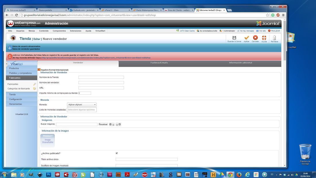

Desde Cpanel he instalado "Mi Pack Tienda Webempresa" en la carpeta del subdominio, hasta ahí todo ha ido bien; he entrado con la dirección del subdominio, he visualizado la web y he hecho unos cambios con el administrador. Sin embargo cuando intento editar la tienda (virtuemart) no puedo, siempre sale el mismo error:
vmError: VmTableData ¡Sef Alias falta en registro! No se puede guardar el registro sin Sef Alias.
¡No hay moneda definida! vaya a http://grupoeditorial.edicionesjavisa23.com/administrator/index.php?option=com_virtuemart&view=user&task=editshop

Adjunto captura de pantalla de lo que ocurre tras poner los datos del vendedor e indicar el tipo de moneda.

Según tu captura, debes elegir una moneda correcta , esta debería quedar agregada en el campo siguiente de lista de monedas, has realizado este proceso?
