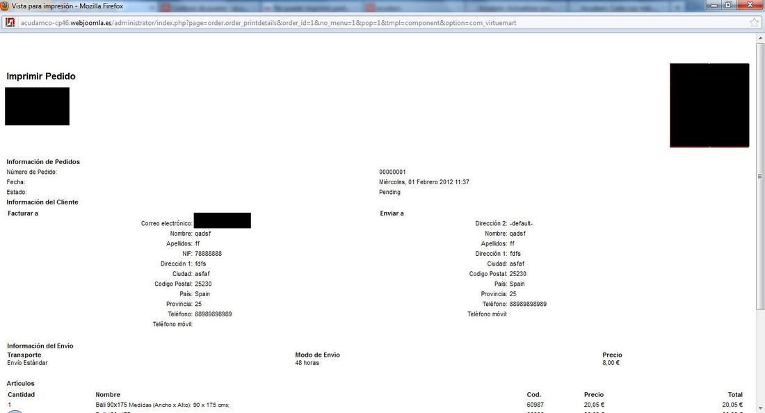

puedes enviar una captura donde se vea el popup que se genera??

Respuestas: 2662
Aquí está

Habrá que hacer cambios en el archivo que se encarga de mostrar esta vista para impresión. Edita el archivo administrator/components/com_virtuemart/html/order.order_printdetails.php
En este fichero busca el siguiente código:
_('PHPSHOP_ORDER_PRINT_PO_LBL') ?>
y cámbialo por el siguiente:
De esta forma, al pulsar sobre el enlace "Imprimir Pedido" que se muestra en la parte superior se abrirá la ventana de impresión del navegador.
