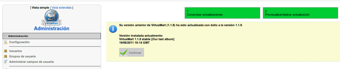

Acabo de actualizar a la versión virtuemart 1.1.9 y mi sorpresa es que me han desaparecido las subcategorias, estan dentro pero no puedo acceder ha ellas por el menu.
Me dice esta categoria esta vacia.
Le ha pasado lo mismo a alguien por suerte tengo una copia de seguridad de la 1.1.8.
COMPROBADO DE FORMA LOCAL - CONFIRMADO DESAPARECEN LAS SUBCATEGORIAS.
¡OJO AL ACTUALIZAR! - COPIA DE SEGURIDAD AL CANTO.

No obstante yo he realizado una actualización a la 1.1.9 con el patch de la 1.1.8 y ha funcionado correctamente y me ha respetado productos, categorías y subcategorías.

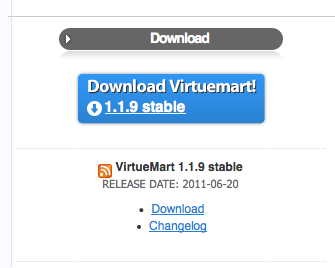

El caso es que cuando en la web del proveedor pone la palabra "stable" a pesar de lo que indica gnumax, entiendo que és eso "stable" por eso los usuarios se la descargan y la instalan.
Siempre instalo todas las actualizaciones que salen pero esta va ha ser la primera excepción.
Esperaré a que sea más estable o a la próxima revisión.
