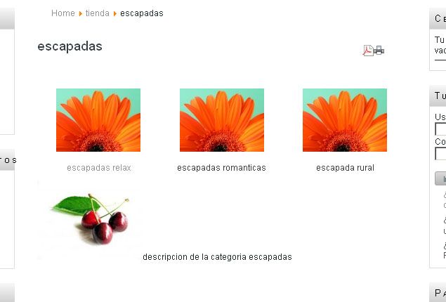

Modificar nº de categorías por fila, tamaño de la imagen y añadir una breve descripción. (Esta descripción sólo consigo que aparezca una vez que seleccionas la categoría, pero no en la página ppal.)
Por otro lado, si una categoría tiene a su vez varias subcategorías, cuando pinchas en la categoría padre aparecen las subcategorías y debajo de estas, es donde aparece la descripción de categoría padre, te adjunto imag
¿¿Es posible subir esta descripción para que aparezca inmediatamente después del nombre de la categoría padre??

Cuando se muestra un listado de categorías, solo verás su nombre y su imagen, en caso de que la tenga. La descripción solo está pensada para mostrarse cuando se carga la categoría en cuestión. Para mostrarla en un listado de categorías habría que hacer cambios varios en el código de Virtuemart.
Para mostrar antes la descripción de una categoría que sus subcategorías también hay que hacer un cambio en el siguiente archivo:
components/com_virtuemart/themes/default/templates/browse/includes/browse_header_category.tpl.php
En este archivo verás la estructura que tiene la página de categorías. En la línea
se carga el listado de subcategorías y en la línea
la descripción de la categoría. Por tanto, puedes hacer cambios en este archivo para que se muestre antes la descripción que las subcategorías.
