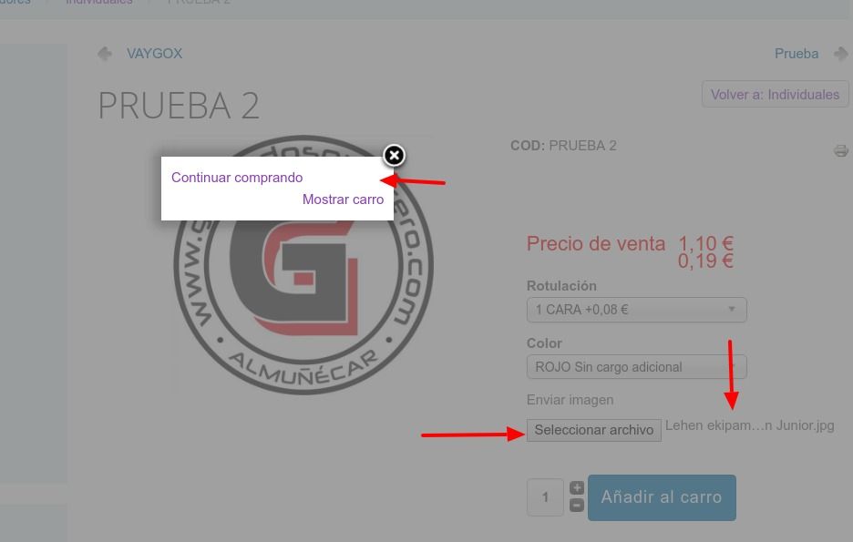

El problema es que si a un producto le ponemos en los campos personalizados la opcion para enviar una imagen no se puede añadir al carro.
Aquí os dejo un producto de prueba para que podais ver lo que pasa:
http://www.grabadosguerrero.com/index.php/articulos-publicitarios/encendedores/individuales/prueba-2-detail.html
Si le quito este campo personalizado si funciona.

Estoy probando añadirlo y no tengo problemas:
No puedo finalizar la compra por el tema del usuario y que tienes que validar la cuenta pero añadirlo al carro lo añade

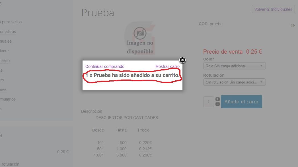

No añade el producto al carrito ya que deberia aparecer en la "ventanita" que me indicas.
Si te fija en este producto http://www.grabadosguerrero.com/index.php/articulos-publicitarios/encendedores/individuales/prueba-detail.html que no tiene el campo personalizado en cuestion si lo muestra (adjunto imagen).

Efectivamente, aparece como si lo añadiera pero al ver los ítems en el carrito no aparece ninguno.
Es muy extraño porque no sale ningún error javascript.

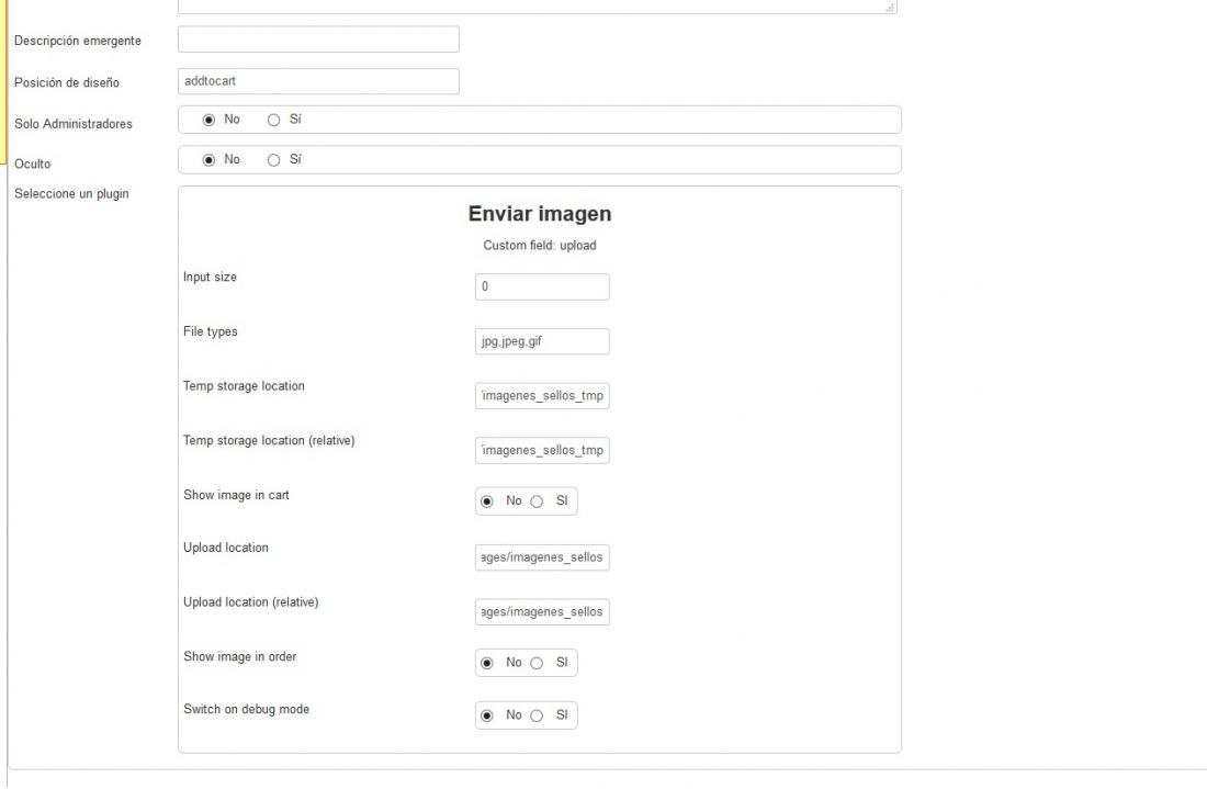

Accede a la configuración de Virtuemar y revisa la URl que tienes añadida para la subida de los archivos.
En principio a nivel servidor no existen problemas por lo que deduzco que puede ser problema de la URL.
Si puedes adjunta una captura de la configuración.

Hola Pepe,
adjunto captura.

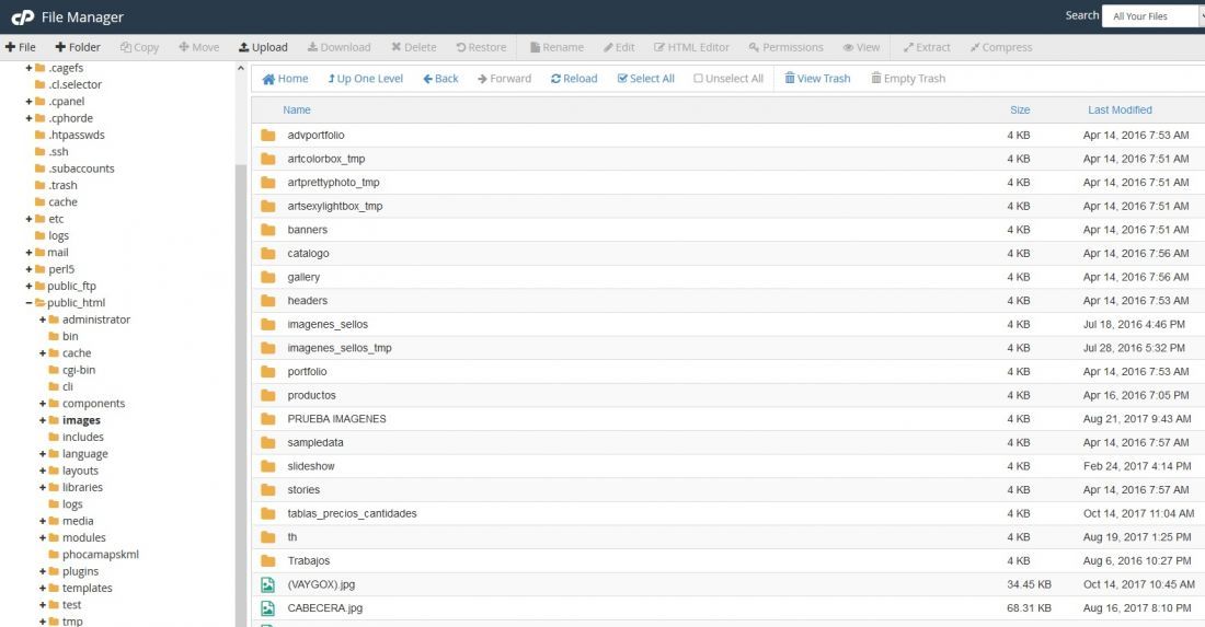

Las carpetas estan creadas en el servidor.

Prueba poner algún valor en el input size, también habilita el modo debug, la última opción de tu captura de pantalla.
En tu captura de pantalla no se ven las rutas completas, indícanos que rutas has usado, puedes enviarnos también una captura de pantalla de las rutas vistas con el Administrador de Archivos de tu Cpanel.

he añadido un valor al campo imput size y habilitado la opción modo debug.

Estas son las rutas:
images/imagenes_sellos_tmp
Adjunto captura rutas en administrador de archivos.

En la ruta de las imágenes veo que estas usando la ruta de url, prueba usar una ruta física
Es decir por ejemplo: home/TUCUENTA/public_html/images/imagenes_sellos_tmp
Verifica la ruta que debes usar desde el Administrador de Archivos de tu Cpanel

He probado a cambiar la ruta tal y como me has dicho pero sigue igual.

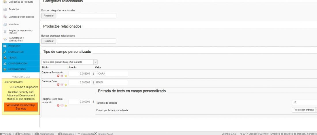

Ya tenia un plugin para enviar texto libre junto con el producto. (adjunto captura configuracion campo personalizado).
He quitado campo pers. enviar imagen y he puesto campo pers. enviar texto y funciona, cuando vuelvo a poner enviar imagen no.
