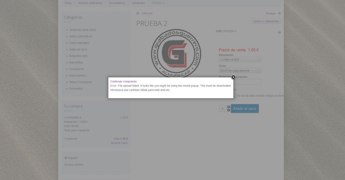

He actualizado Virtuemert a la ultima version (3.2.4) y ahora muestra un error cuando añado al carro un producto con el campo personalizado "enviar imagen" (antes no muestraba nada y no lo añadia al carro, ahora muestra el erorr y sigue sin añadrilo al carro).
Adjunto captura.

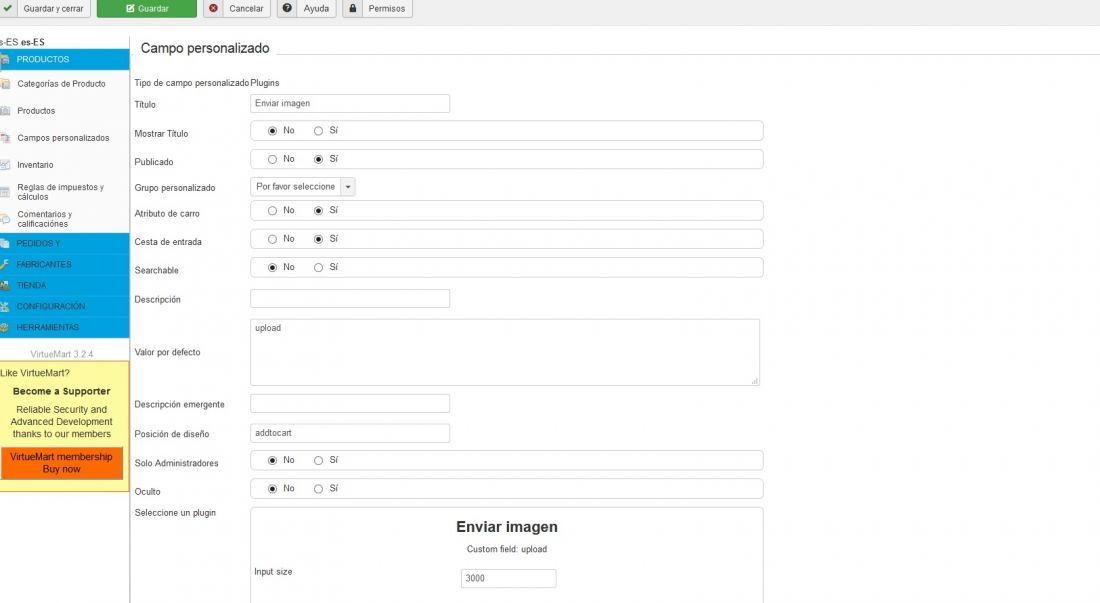

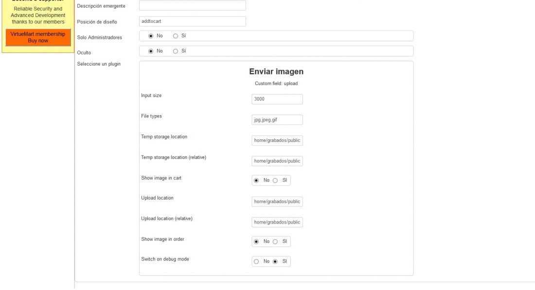

Hola, el plugin se llama OpenGlobal Upload Custom Field for VirtueMart e esta es la url https://www.openglobal.co.uk/shop/joomla/virtuemart/virtuemart-upload-custom-field-detail.html.
Adjunto captura configuración campo personalizado ya que el plugin no tiene ningun tipo de configuración (en dos imagenes ya que no cabe un una sola).

En la documentación del plugin veo que indica:
This plugin will not work with the ajax “Add to Cart” method, so make sure that in VirtueMart >
Configuration > Configuration > Checkout the Display modal popup upon 'Add to cart' option is
unticked.
Verifica esa opción si esta deshabilitada.
Por ser un plugin de pago, si sigues con problemas lo mejor sería que consultes a los desarrolladores directamente.

Hola Jhon,
efectivamente.....tienes toda la razón.
Ahora funciona.
No se puede utilizar la modalidad popup, cuando añades al carro te lleva al carro directamente...pero funciona solo así.
