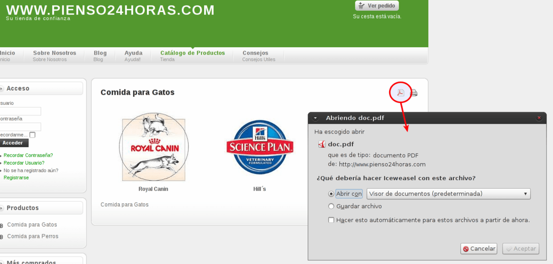

Hola Sergio,
No se si te refieres a lo que muestro en la siguiente captura, pero si es eso a mi me funciona y me descarga el pdf.
Si no es eso, te ruego por favor pongas siempre el link concreto que apunte al problema para no tener que estar investigando por la web ya que se invierte mucho tiempo 🙂
