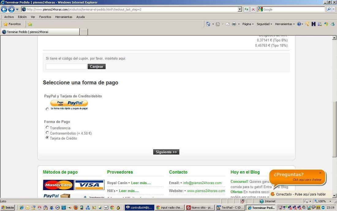

Hola anexo la captura, pero el momento anterior es seleccionar el metodo de pago y el posterior la redicreccion a paypal. Con Chrome por ejemplo no pasa esto cuando seleccionas la tarjeta la redireccion es hacia el terminal de sermepa.
Entien que debe haber algo de codigo que provoque esto en IE

¿Puedes facilitar un usuario de "prueba" para simular el proceso y poder sacar mejores conclusiones? La captura deja claro que seleccionar el método de "pago mediante Tarjeta de Credito" por lo que no tiene porque redireccionarte a Paypal.
