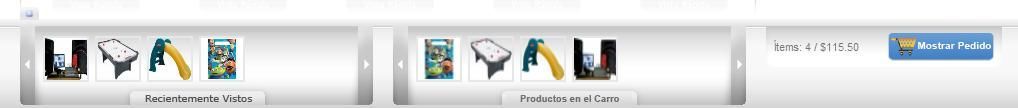

Les comento que instale el componente de joomsef, e instale la version para virtuemart, me funciona correctamente pero se me pierde la imagen al agregarlo al carro. Anteriormente me funcionaba pero cuando instale el joomsef se direcciona incorrectamente.

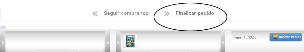

Otro problema que tengo es que en la parte inferior existe como un tipo de imagen con gradient que no logro identificar el mismo no permite hacer click en los links o botones hay que correr la pagina para arriba para poder hacerle click, note el problema porque el cliente tiene una laptop y por la pantalla pequeña se presento este incoveniente. Adjunto la imagen para una mejor visualizacion.

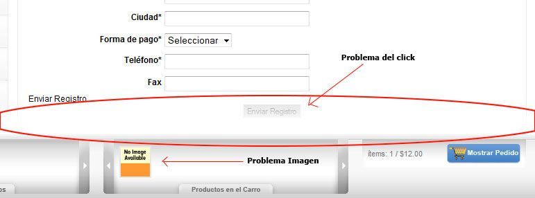

Me urge mas lo del gradient que impide que se haga click. Ya que en la compra el formulario queda muy abajo y no permite dar click en el boton.

Yo he probado a comprar varios productos y se añaden bien, y el gradiente de las imágenes inferiores no molesta para que se visualicen correctamente los productos añadidos.

Los productos se anaden bien, el problema es cuando algun link esta cerca de la parte inferior. Por ejemplo, en el momento de terminar de hacer la compra y quieres finalizar el pedido y se encuentra cerca de la canasta en la parte inferior no podras hacer click. En pantallas grandes no es notorio esto.
Respondido : 05/09/2010 9:36 pm
Hola johnnyheredia,
Si ese es un efecto que acabo de ver en el netbook que se esconde porque la parte inferior de la plantilla, al ser fija termina tapando lo que baja al hacer scroll y eso incluye los textos de "Finalizar pedido".

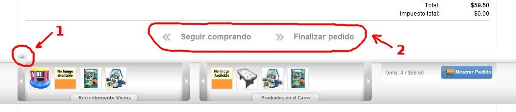

Revisando nuevamente creo que el problema esta por un lado en la plantilla, no es la más acertada para este tipo de web (Tienda) y que hay detalles que solo un usuario con mucho tiempo o conocedor podrá llegar a percibir, como por ejemplo que para replegar el footer tenga que hacer click en el mini-boton (1) y que hayas situado la opción de Finalizar pedido (2) en esa posición.
Se me ocurre en todo caso que podrías editar la hoja de estilos CSS y ampliar el padding de ese objeto para que aunque haya mucho scroll vertical hacia abajo, nunca se cubra del todo, aunque no se como quedaría claro, seria cosa de ir probando.
