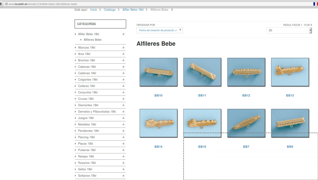

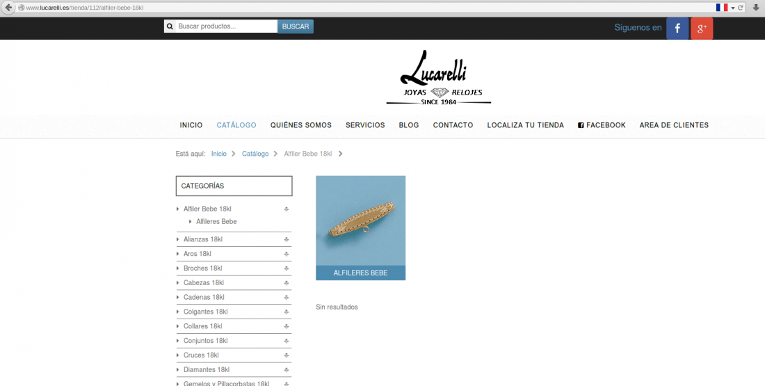

El problema en la web es que cuando entras en mi web www.lucarelli.es y pulsas catálogo, no puedes navegar a traves seleccionando las fotos de las categorias o en el arbol de categorias pulsando el nombre de la categoria, no carga nada. Solamente puedes navegar a traves de las categorias pulsando la flecha del desplegable de la categoria.
