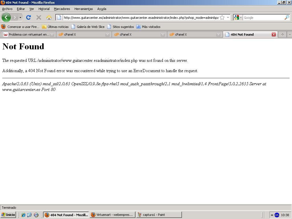

Todo ha ido bién, en mi pc, hasta el punto en que mi compañero de trabajo ha querido entrar en su pc al virtuemart y no lo visualiza correctamente, pero lo peor es que al intentar acceder a las opciones de configuración,etc....le sale Error en el navegador(Not Found).
He intentado hacerlo desde mi móvil, y me ocurre lo mismo.

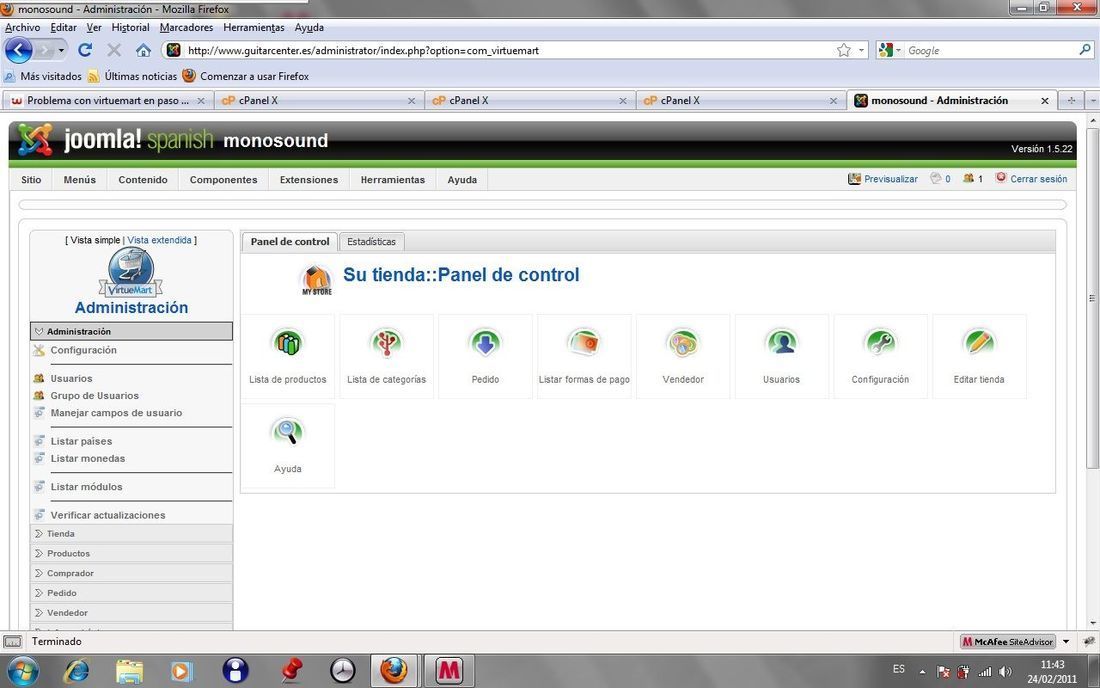

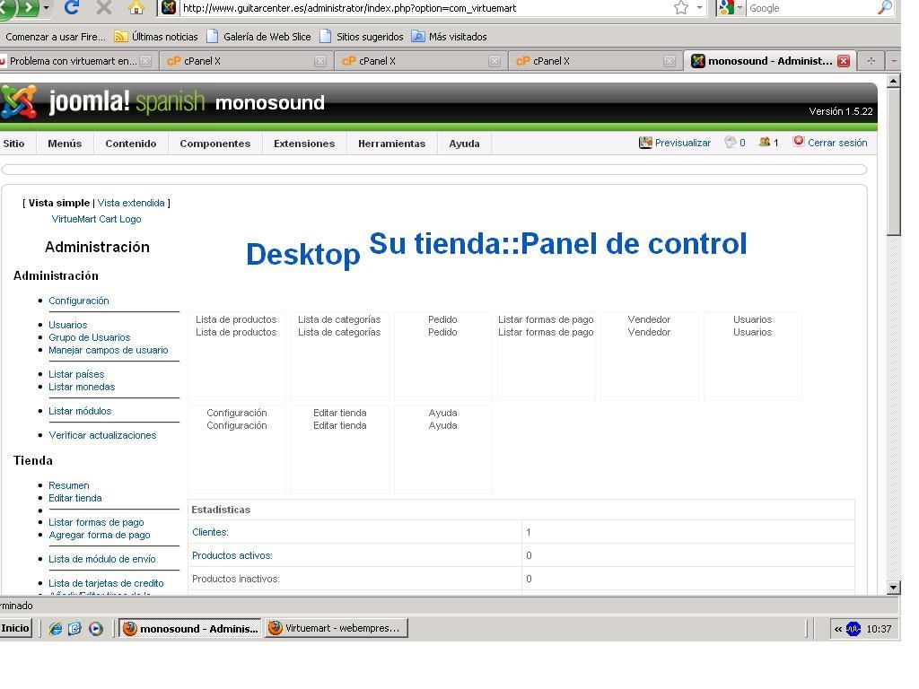

mi versión joomla es la 1.5.22, y la 1.1.7 de virtuemart. El problema persiste al intentar entrar en virtuemart desde otro pc que no sea con el que hicimos la portabilidad de local a remoto como se indica en vuestro video tutorial.
Nos deja entrar , pero sale descuadrado(captura1), y a la hora de pinxar cualquier opción de virtuemart me da el error en el navegador(captura2).

captura 2
Respondido : 24/02/2011 10:30 am
