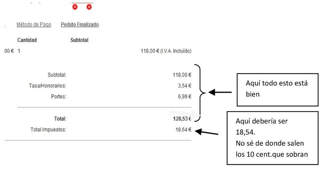

Cuando estoy haciendo un pedido y señalo cualquier método de pago en forma de porcentaje abajo entre paréntesis me aparece sin el IVA , (necesito que aparezca con IVA) , cuando lo selecciono y voy al siguiente paso , en TASA/HONORARIOS ,ya aparece con IVA , pero cuando confirmo el pedido y lo visualizo , vuelve a aparecer sin IVA, por lo que el importe total del pedido no es correcto.

1º cuando elijo el modo de pago contra reembolso ( u otro cualquiera en modo porcentaje) , por ejemplo un pedido de 50€ + IVA SON 59€, el contrareembolso al 3% es 1,77€ pero pero en la opción contrareembolso aparece sin IVA (+1,50)
pero vale , me podria conformar
2º cuando elijo la opción y pulso en siguiente para pasar al próximo paso del pedido me aparece TASA/HONORARIOS 1,77€ ( o sea con IVA ) . Estupendo , entonces todo correcto
pero cuando pulso en confirmar pedido y me da la opción de pulsar para visualizar el pedido que acabo de realizar
observo que en TASA/HONORARIOS aparece 1,50€ ( o sea , sin IVA) y no sumando el IVA del contrareembolso en el importe total del pedido quedando un pedido NO VÄLIDO

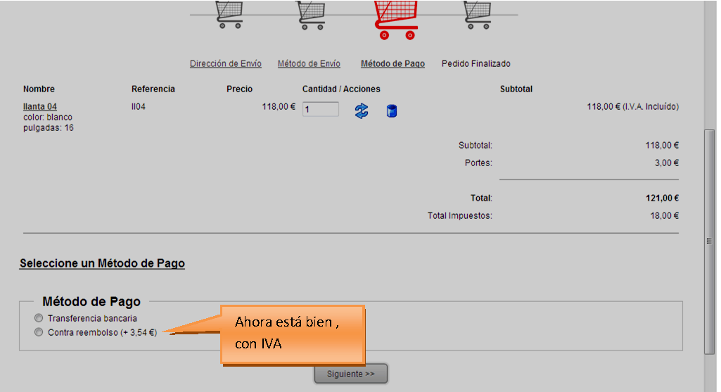

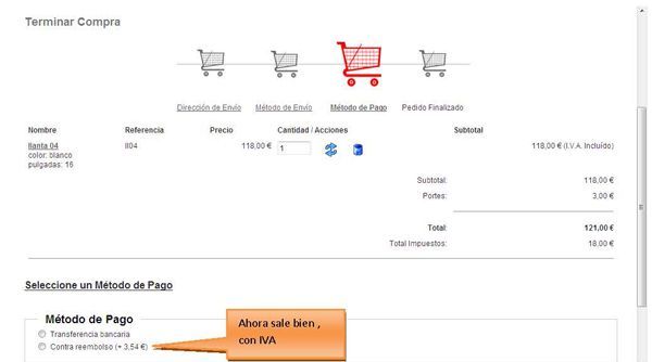

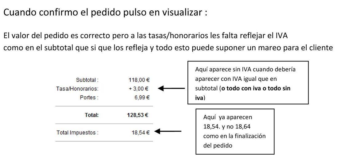

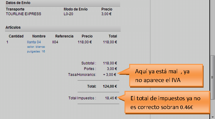

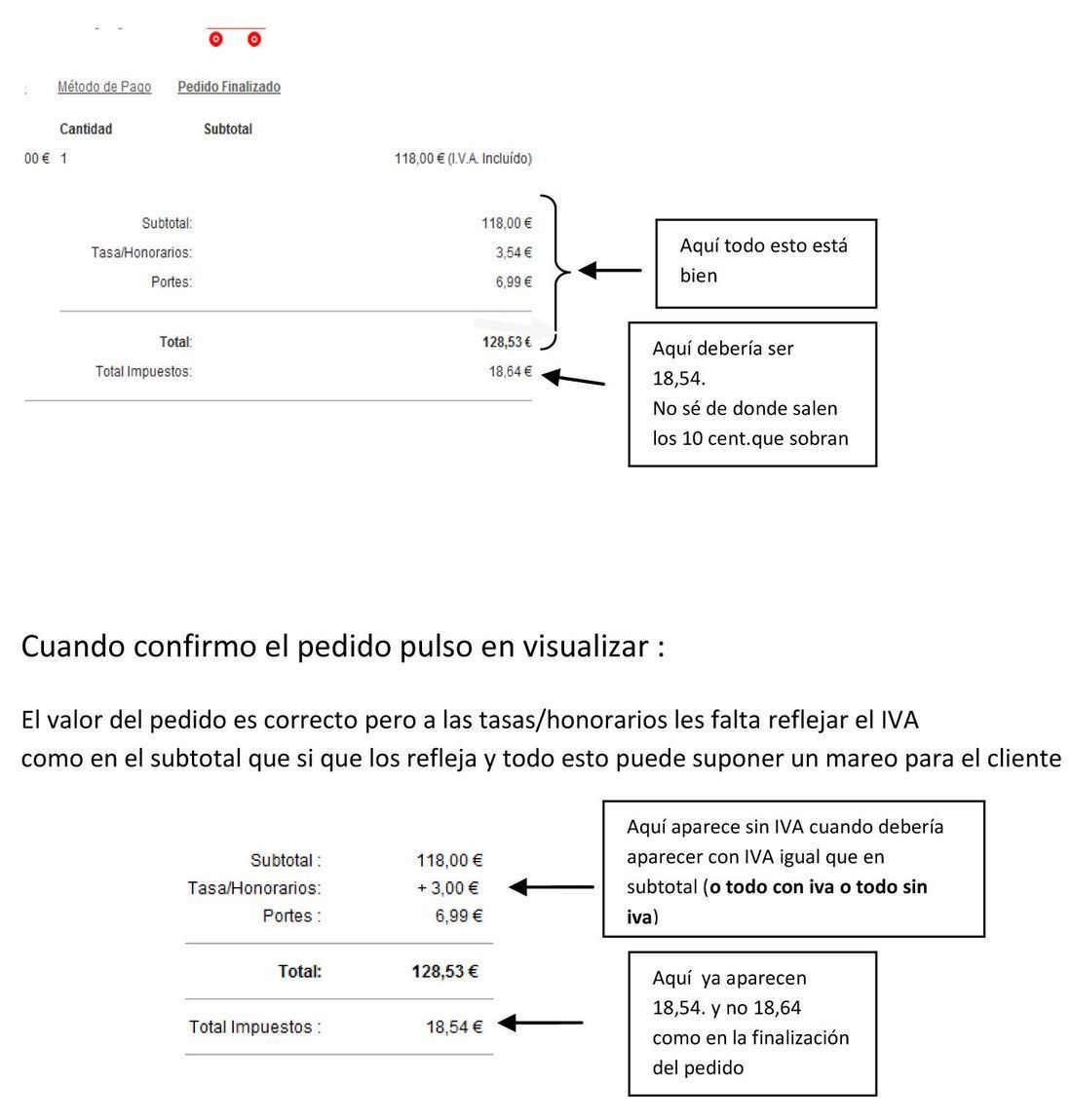

Hola Goretex , gracias por tu ayuda , ya he cambiado el código y ya aparece con IVA , pero no en la visualización final del pedido.
Aquí te he puesto las pantallas para que lo veas mejor
En la siguiente pantalla , cuando ya he elegido el método de pago...
Cuando le doy a confirmar y visualizar el pedido......

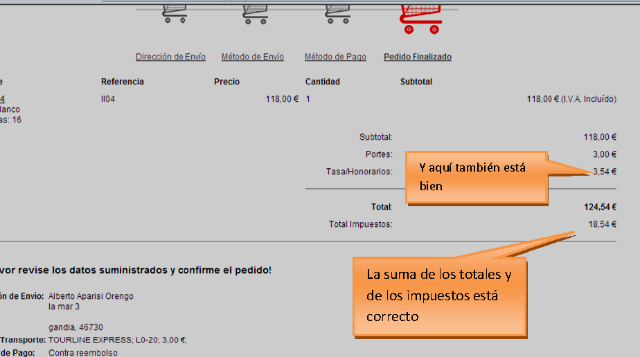

En principio he hecho lo que dice Pablo (marcar la casilla que indicas)y me sale lo siguiente:
