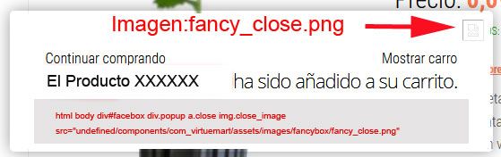

El Pop-Up que se abre al hacer una compra para seguir comprando o ir al carro, no carga la imagen de cerrar la ventana: fancy_close.png (Adjunto imagen con información de las rutas etc)
Pongo también la ruta aquí:
"undefined/components/com_virtuemart/assets/images/fancybox/fancy_close.png"
Inspeccionando el elemento, veo que encima de "undefined" se abre un globo que advierte que no se puede cargar la imagen. Si quito de la ruta el "undefined" carga la imagen. He comprobado que la imagen esté en esta ruta y sí está.
Saludos y gracias

Hola alceste.
Por que la carpeta undefinid no existe y por eso no encuentra la ruta ¿ de donde sacas esa URL ?
Si puedes una captura con la configuración del modulo nos seria de ayuda.

Esta ruta es la que muestra el Fireburg o Inspector cuando apunto a la imagen. No sé de dónde la saca. Tampoco sé el nombre del módulo que gestiona las imagenes del Fancybox.... Sé que estas imágenes están en la ruta:

Si revisas desde el inspector de navegador y retiras 'undefined' de la ruta indicada por mi compañero Pepe, efectivamente la imagen pasa a cargar correctamente. Es decir, la imagen existe, pero su llamada está mal definida en la base de datos.
Desde phpMyAdmin, en tu CPanel, puedes hacer una búsqueda en la base de datos para este elemento 'undefined'; muy probablemente el resultado que encuentres sea esta ruta incorrecta y con eliminar esa palabra se solucione el problema.
