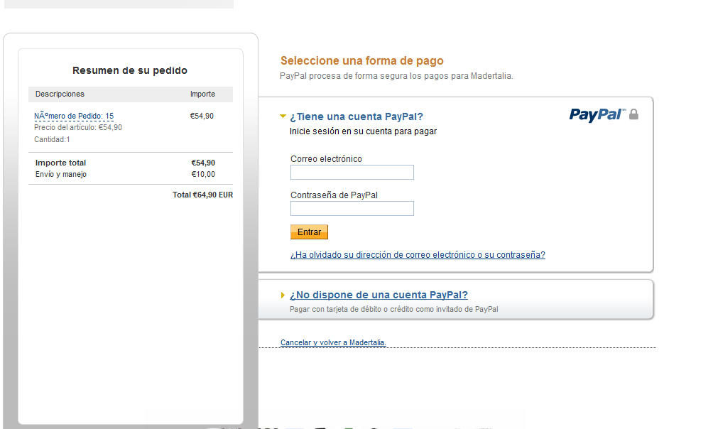

Gracias de nuevo pero el problema cuando esta en la pasarela de pago en Paypal sigue igual te mando enlace y captura pantalla...
como puedes ver es otro pedido para que puedas verlo hice lo que me dijo peor no acabode solucionarlo...
otra idea....
Respondido : 26/12/2011 12:31 pm
Respuestas: 402
Captura pantalla..
Respondido : 26/12/2011 12:32 pm

el problema está en Paypal, envíales a ellos una captura de pantalla y explícales tu problema ya que debe de tratarse de algo referente a la configuración de tu cuenta PayPal.
Desde aquí puedes ponerte en contacto con ellos:
https://www.paypal.com/us/cgi-bin/helpscr?cmd=_help&t=escalateTab
Con lo que te dígan puedes decirnos a nosotros y te ayudaremos en lo que sea necesario.
