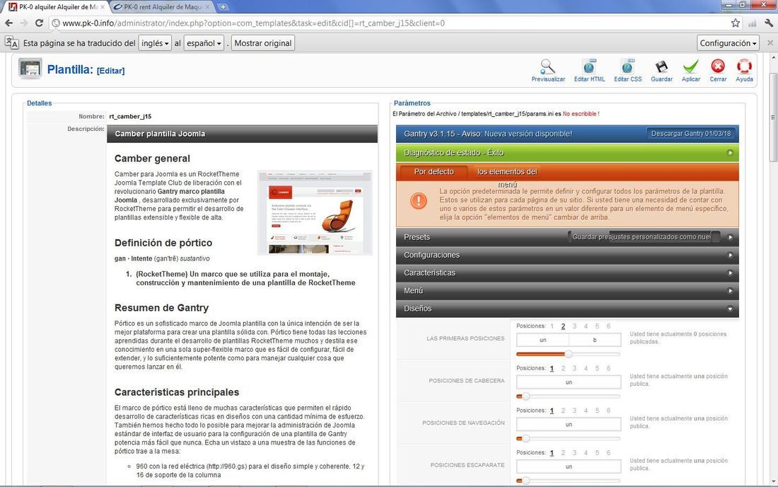

Si entro al template para editar la plantilla parece estar bien instalada, os adjunto la captura.

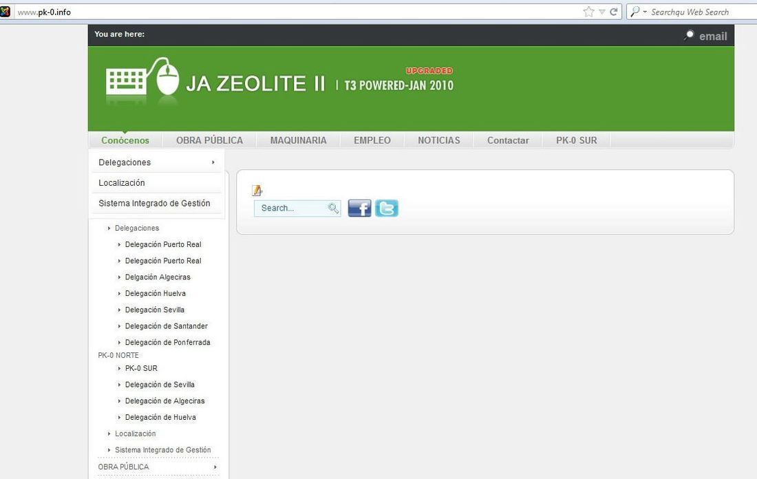

Con respecto al problema del desplegable del menú, acabo de hacer una prueba, poniendo otra plantilla, en este caso Zeolite y el problema persiste, por lo que me da a entender que no es cosa del template. He estado mirando y comparando con otras webs con el mismo template (crystalline) que no tienen este problema, por ejemplo webservi.es y he parejado todos los datos posibles y sigo igual.
Tambien he probado en configurar en Gestor de Modulos, y entro del módulo menú, pero sigo igual...
dejo la captura del template zeolite.

No veo en la captura de pantalla en la que se muestra la plantilla Zeolite, que los elementos del menú principal cuando se desplegan, que queden por debajo del módulo, sino que no se muestran.
¿Que opción de menú has escogido en la plantilla zeolite? No parece tema del módulo, ya que con el módulo despublicado de menu principal, sigue trabajando el mismo en la plantilla.

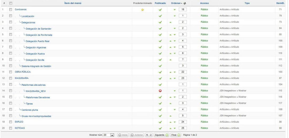

Se despiega una vez, un nivel. en este caso en el menu principal existen varios subniveles, " conócenos/delegaciones/sevilla,cadiz... pues se despiega hsata delegaciones.
Lo mismo pasa en maquinaria/plataformas elevadotas/Tijeras y plaragoras elevadoras/ pues llega hasta el segundo subnivel el tercero no se desopliega.

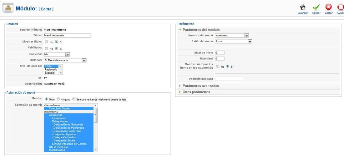

Envía una captura de pantalla de los elementos de menú del menú principal que estás cargando en la cabecera para que podamos ver la estructura que tiene, ya que es muy raro que no te cargue bien con distintas plantillas.
Respondido : 06/02/2012 5:25 pm
Juan
 Juan
Respuestas: 1134

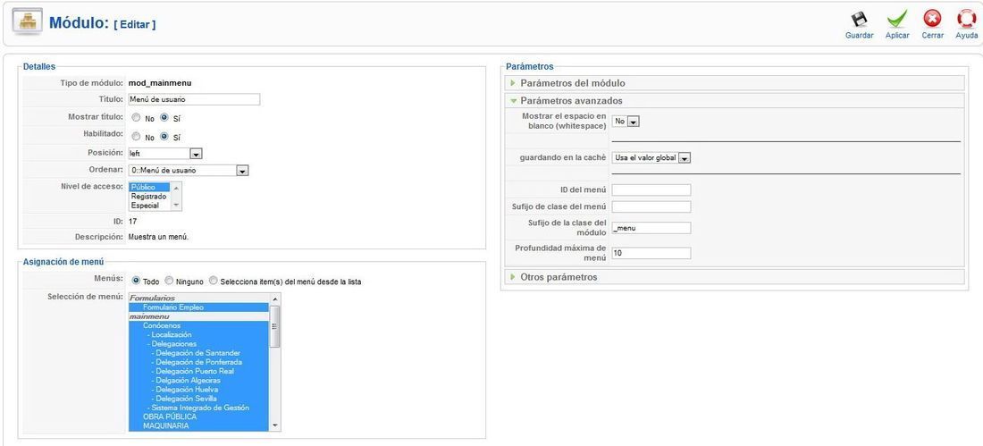

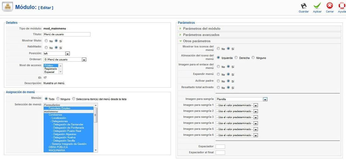

Ahí van 4 capturas.
a ver si nos acercamos un poco a la solución...
Gracias!
Respondido : 06/02/2012 5:34 pm
Excepto la primera captura que has enviado (con esta era suficiente) el resto veo que pertenecen a un módulo para cargar el menú, pero que no tiene nada que ver con el menú de la cabecera que entiendo que se genera solo desde la propia plantilla.
Revisando un poco el código fuente de la página veo que realmente los enlaces a los elementos de menú de tercer nivel sí que se están cargando pero por alguna razón no se están cargando.
Tendría que revisar si has realizado cambios en el código de la plantilla o has instalado algún plugin que pueda estar interfiriendo en el correcto funcionamiento del menú superior.

Ok Pablo, ya esta Zeolite como template predeterminado.
Muchas gracias por tu dedicación!
Respondido : 06/02/2012 5:50 pm
Por lo que veo, el menú superior que se está cargando para tu plantilla Zeolite no se corresponde en aspecto al que viene por defecto con la plantilla, por lo que no se si has aplicado cambios para esta plantilla.
Es posible que exista un conflicto con el código javascript. Vete a Extensiones->Gestor de plantillas y edita la plantilla Zeolite. En el parámetro Menu Module elige la opción "CSS Menu" y comprueba si así sí te funciona.
