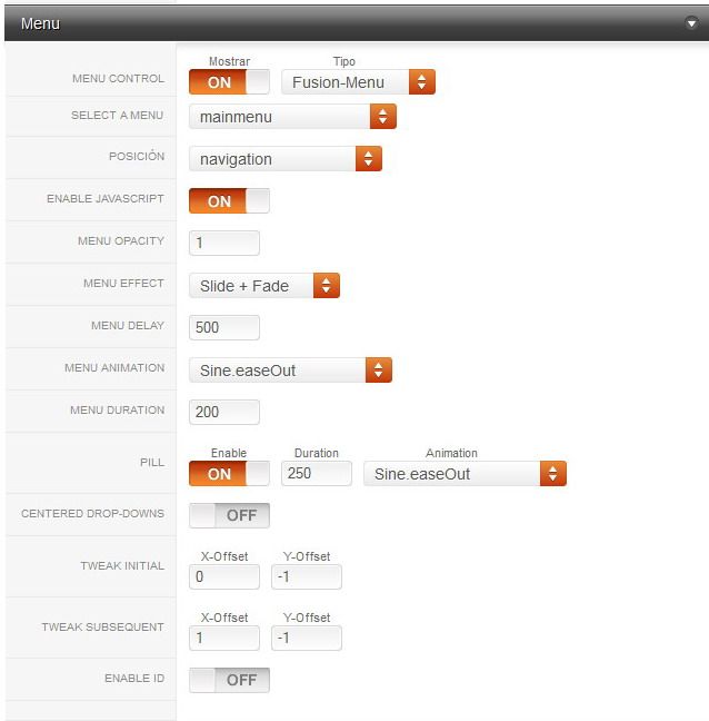

http://demo.rockettheme.com/mar10/tutorials/menu-options indica la diferentes opciones, creo que estás usando la fusión menú. En la demo funciona correctamente, pero en tu sitio web puede que no hayas instalado RokNavMenu, y por eso se producen en el error_log esos warnings.

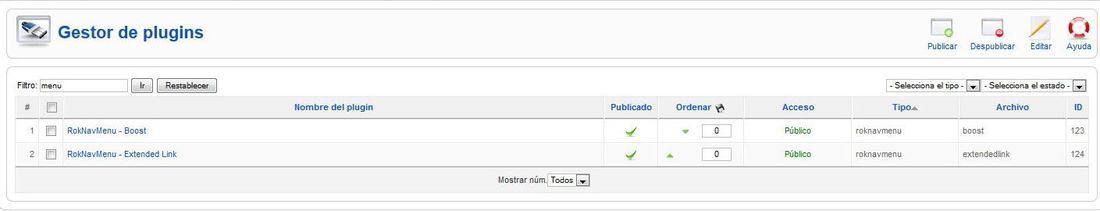

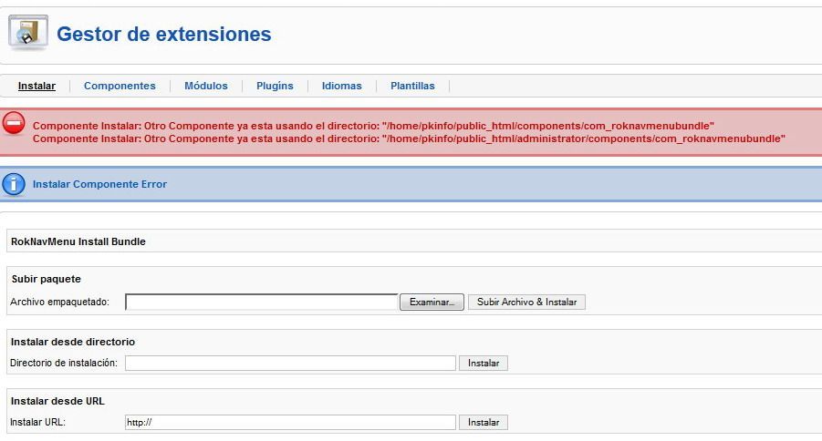

He comprobado lo que me comentas, y creo que esta tdo ok, es decir el plugin roknavmenu está instalado, exactamente es la version 1.7.14, no sé si con otra versión el problema desistiría. He intentado instalar otro pero me da error al tener éste instalado.
Pongo capturas, de todo lo que me comentas.
Gracias y saludos!

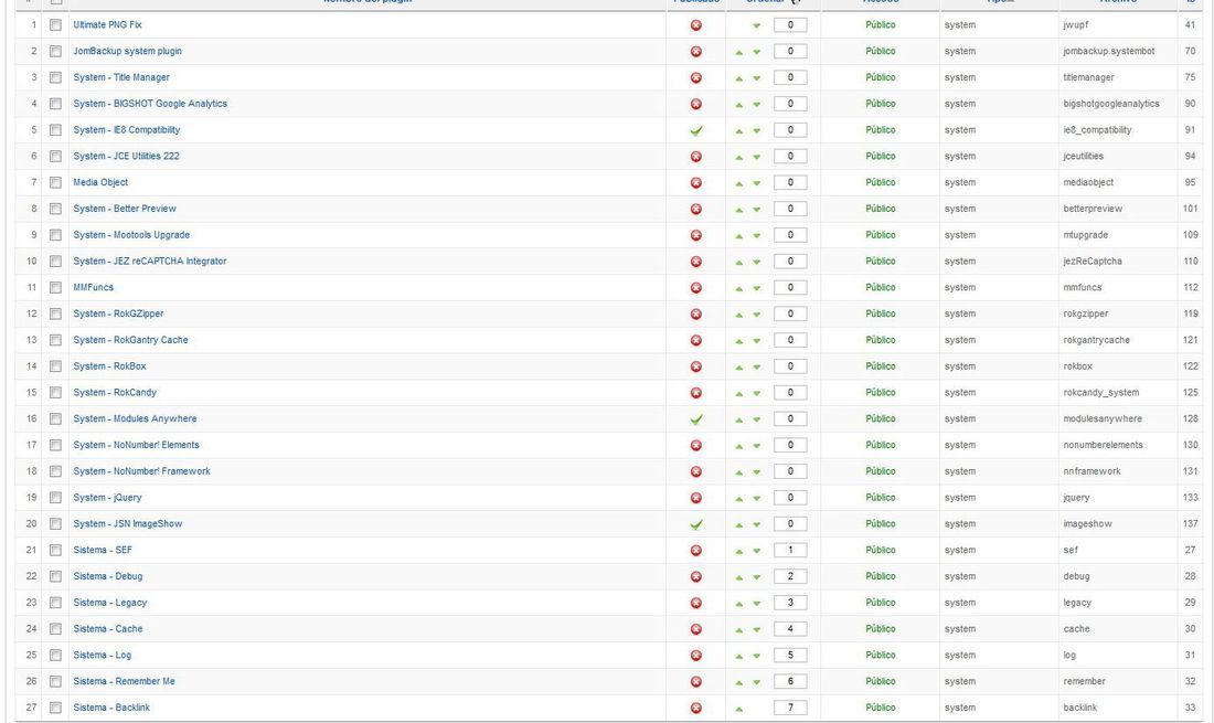

Hola pongo a continuancion una captura de todos los plugins tipo system, que parecen ser los que causan el error, a ver si me podeis decir cual puede ser el que monta el cacao.
Muchas gracias!
Respondido : 08/02/2012 4:17 pm
Hola Juan,
No creo que sea un tema de plugins, el apartado delegaciones Contenido solo visible a usuarios registrados solo era un ejemplo de buen funcionamiento, pero hay muchos otros apartados en los que el menú funciona correctamente. Solo veo que funciona mal al principio del sitio, procede a despublicar módulos, para ver cual es el culpable de que no se muestre correctamente en ese apartado.
