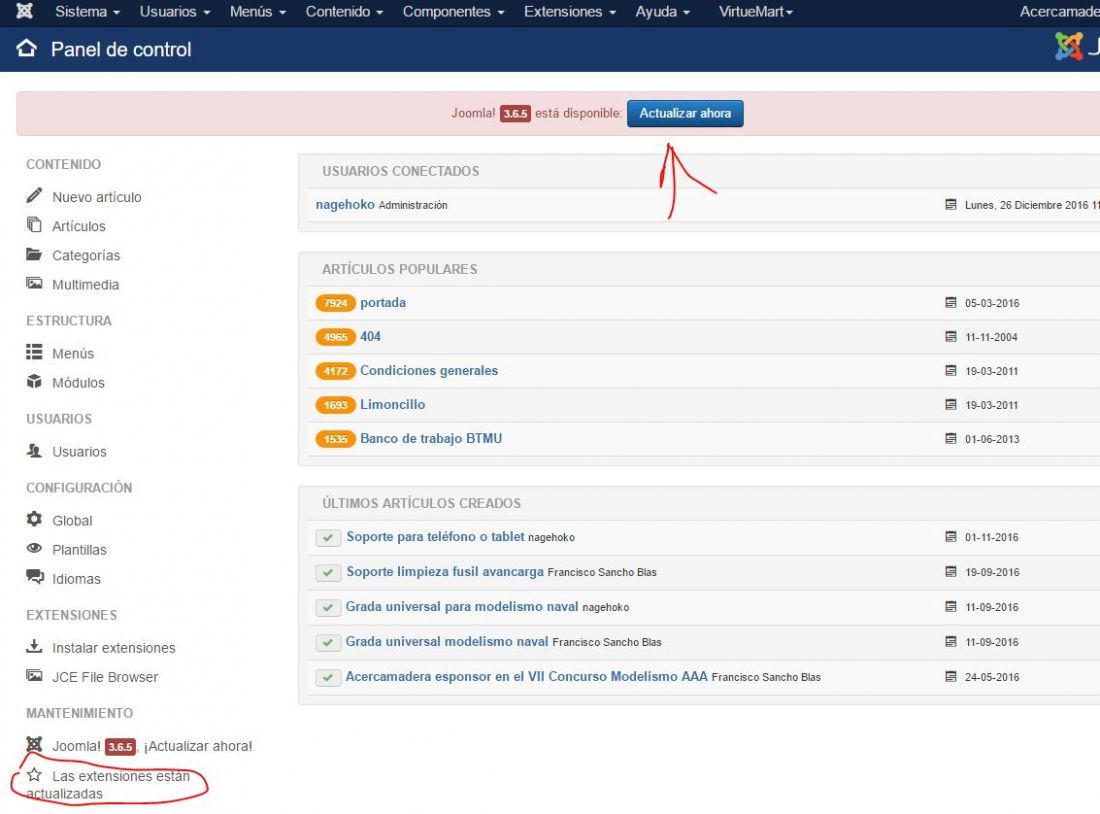

En este momento y desde hace un año mi versión de Joomla es 3.4, desde hace un año he tratado de upgrade a 3.5. y ahora a 3.6 y aunque lo hacía perfectamente la parte Joomla, toda la web funcionaba perfectamente, cuando trataba de entrar en la tienda me daba error "pagina no encontrada" sin embargo en el backend aparecía Virtuemart con todos sus apartados
Hoy que he tenido un rato he tratado de hacerlo con la versión J 3.6.4 y el mismo error, la web perfecta y sin acceso a al tienda de VM, con el mismo error
He estado leyendo todos los artículos encontrados y finalmente he tratado de hacerlo con J 3.6.2 y la parte de Joomla perfecta sin embargo VM el mismo error

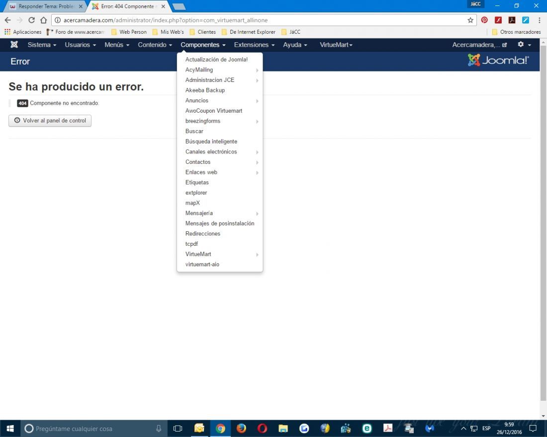

-- Cuando pulso en Virtuemart-Aio me da este error (ver adjunto)

¿A que te refieres con eliminar? he ido actualizando según emergía los avisos de una nueva versión, unas 5 veces en este año, si desinstalar la versión anterior

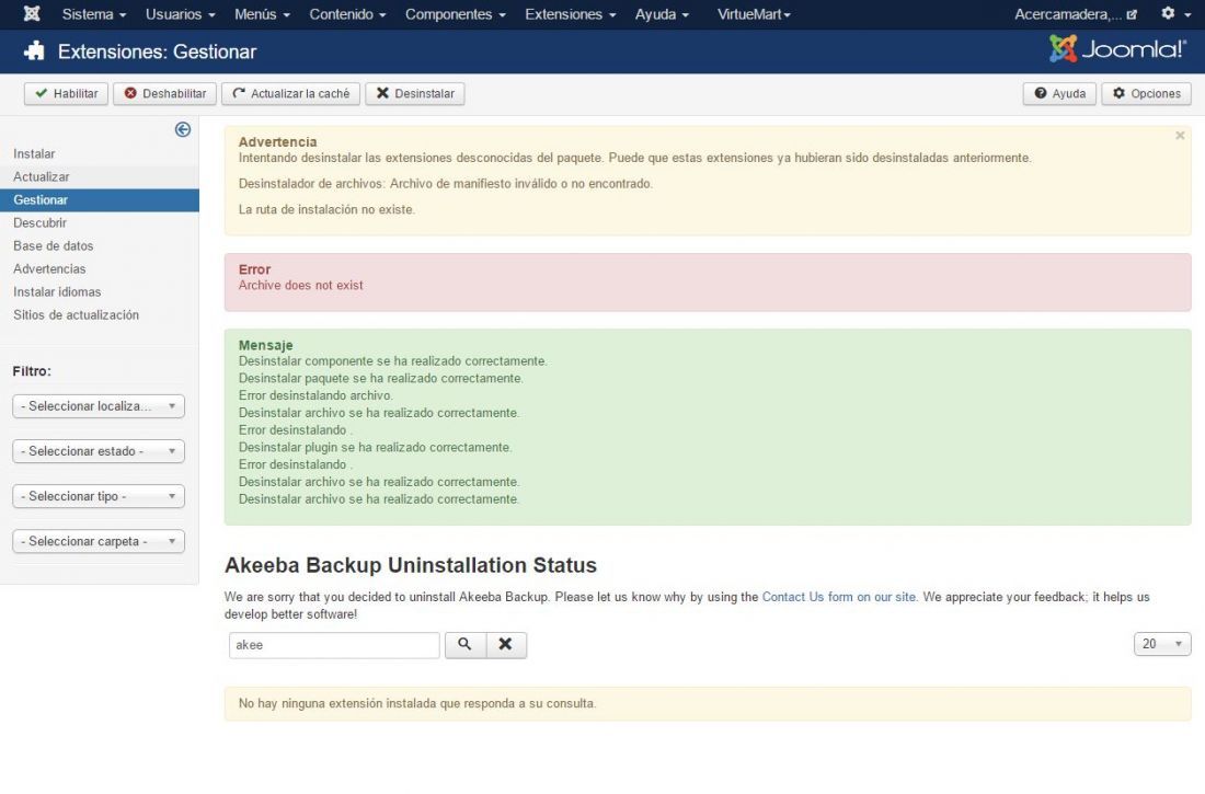

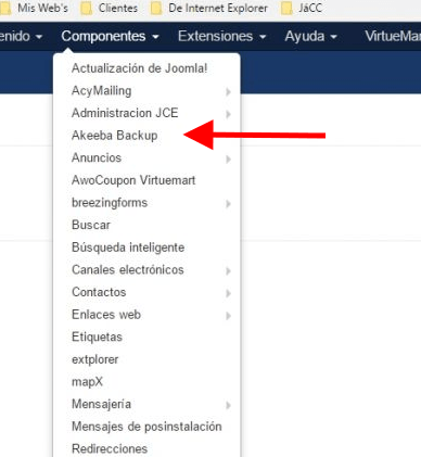

Si tienes el componente Akeeba Backup ( Extensión para realizar copias de seguridad de tu web ) instalado, como muestras en la captura, es fácil que surjan problemas con la actualización.
Accede a Extensiones -> Gestionar-> Gestionar y elimina el componente Akeeba Backup,
Una vez eliminado comprueba si puedes realizar la actualización.

Acabo de proceder a realizar lo indicado como muestro en las imágenes y no ha dado el resultado deseado, menos mal que con los Backups de Webempresa todo se resuelve en minutos, restaurando Html completo y Base de datos
Pasos
1 Desinstalar todo Akeeba
2 actualizar
3 comprobar resultados
4 la Web está perfecta pero la Tienda no aparece
Quedo a la espera de nuevas instrucciones

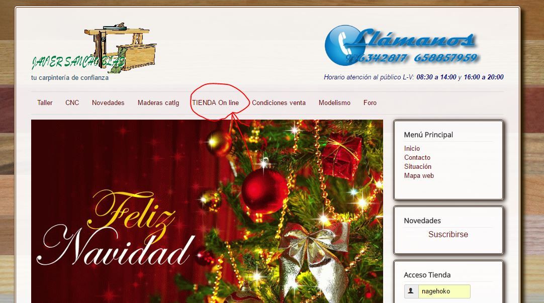

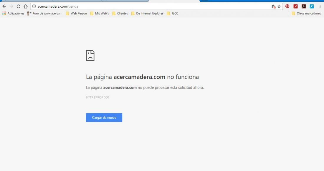

Quiero añadir que si bien en el FrontEnd no es posible acceder a la Tienda, en el BackEnd se puede acerder perfectamente a VM y su configuración, pudiendo ver todos sus apartados; y he tratado cambiar el vínculo del Topico "Tienda Online" del menú superior desde donde se accedía a la "página principal" de VM a cualquiera de las opciones que ofrece, siendo el resultado el mismo, el mostrado en la última imagen del mensaje anterior

Ok, al intentar ingresar aparece una pantalla en blanco, esto es síntoma de un error 500.
Generalmente cuando sucede esto es porque hay algún fallo en la programación, esto puede suceder si se realiza algún cambio en la plantilla.
Cada vez que se genera uno de estos errores, se genera un fichero error_log y se introduce una línea indicando el motivo del error, el fichero y línea donde se ha producido. Esto nos será de gran ayuda para ver los errores inesperados que aparecen en tu web.
