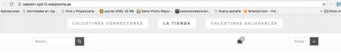

La web funciona perfectamente, pero cuando habilito la Urls amigables se genera un error en el carrito de la compra y en el login, pero solo en la home.

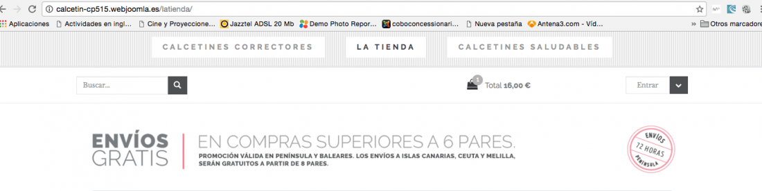

Si la url http://calcetin-cp515.webjoomla.es/ es solo el dominio no funciona bien, pero si añado en el navegador a la URL http://calcetin-cp515.webjoomla.es/latienda/ funciona perfecto.

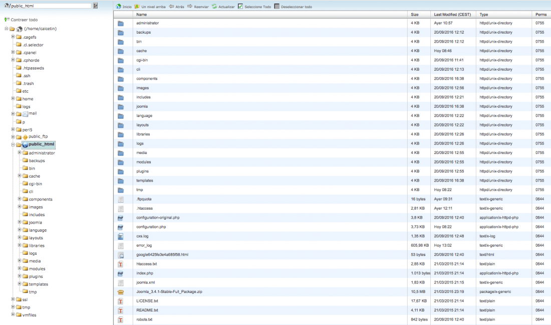

Ok, puedes hacernos el favor de adjuntarnos una captura de lo que tienes en ( Public_html ).
.- Accede a cPanel -> Administrador de archivos
.- selecciona la carpeta ( Public_html ) y adjúntanos una captura de dicha carpeta.

Gracias Pepe, te adjunto la imagen, y no te contesté antes a cómo traspasé la web, fue a través del Supermigrator.
Yo sospecho que pueda ser algún problema del .htacces porque cuando he intentando crear una re-dirección en el Cpanel de calcetin-cp515.webjoomla.es/index.php a calcetin-cp515.webjoomla.es/tienda/ es como si no funcionara bien.
También intenté modificar en el htacces el RewriteBase / para que no sea solo / sino que fuera /latienda para el caso de la home pero no me funciona.
Te adjunto el htacces que tengo y que creo que se modifico durante la migración porque no es como el que tenía antes e imagino que se adapta durante al migración.

Para detectar el error, estando en la home (la tienda) inserta un producto en el carro y ves al carro, en el icono del carro verás el importe de la compra, pero si vuelves a clicar en la tienda porque decides volver a comprar más productos el icono del carro ya no muestra el importe, mientras sí lo hace en cualquiera de las otras páginas virtuemart, como si entras a ver los detalles de un producto etc.. funciona en todas.
También funciona cuando en vez de calcetin-cp515.webjoomla.es/ añades index.php a la url ej: calcetin-cp515.webjoomla.es/index.php o ej: calcetin-cp515.webjoomla.es/latienda. entonces se visualiza correctamente el importe del producto en el carro.
Algo muy similar ocurre con el login de ENTRAR, si intento un login en calcetin-cp515.webjoomla.es/ no funciona, si lo intento en calcetin-cp515.webjoomla.es/index.php o calcetin-cp515.webjoomla.es/latienda sí puedo.
