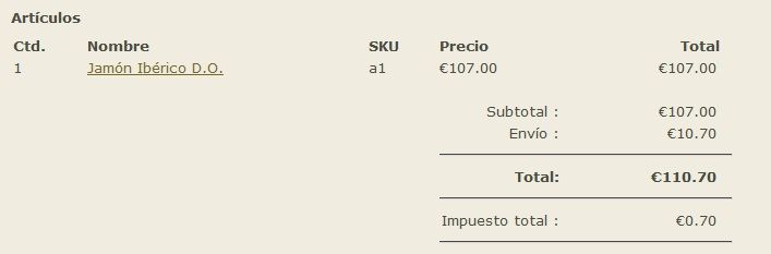

IMAGEN: Como vereis pone 110,7 y deberia poner 117,7. Son 100€ + un 7% || total 107€ || + 10,7 del envio ||

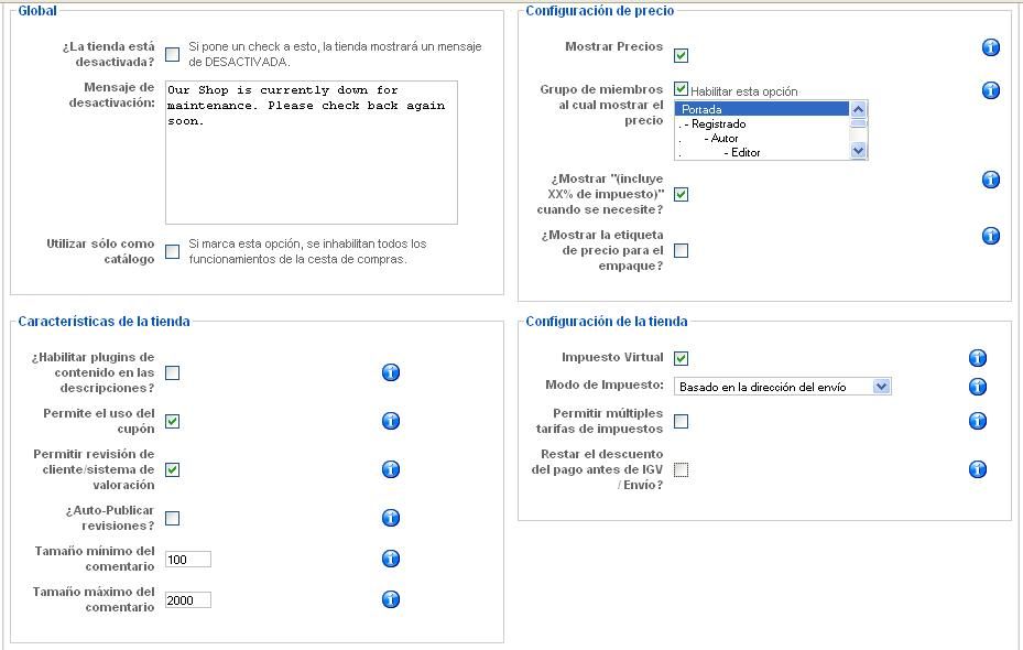

Respecto al tema de suma de impuestos que no sea correcta. Tienes que revisar en Virtuemart --> configuración --> pestaña global --> los apartados de Configuración del precio y Configuración de impuestos, que estén configurados de manera que Virtuemart trabaje de la manera que tu deseas.

Creo que tengo bien configurado el precio y el impuesto.
El problema lo tiene la opcion de impuestos en el modo dirección de envio. Si lo pongo en cualquiera de los otros dos si me desglosa el IVA.
El mayor problema que tengo es que tengo que trabajar en la opción * modo dirección de envio pero en esta opción no me desglosa el iva.

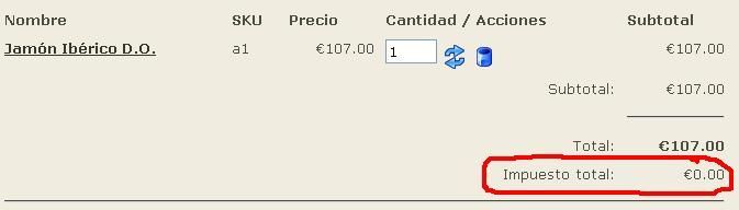

En esta imagen quizas se vea mejor el problema.
El precio del producto es 100€
El iva es del 7%= 7€
El total es de 107€ y el impuesto total deberia ser 7€ pero sin embargo dice que es 0,00

La cuestión es que he creado una cuenta de usuario con dirección de envio en España y compro un producto con esa cuenta.
Si te fijas a la hora de comprar me pone que el producto vale 107€ (100 del producto + 7 del iva), pero en impuestos total no me desglosa los 7 de iva.
En la primera imagen que subi es un pedido finalizado.
Y pone:
* Subtotal: 107€ (que son los 100 más los 7 de iva)
* Envio: 10,7 (que son los 10 de envio mas 0,7 del iva)
Y ahora viene el error: pone que el TOTAL ES: 110,7 (Cuando debería de poner 117,7)
Y en impuestos totales: pone 0,7 cuando debería ser 7,7 (7 del producto y 0,7 del envio)

Creo que la opción correcta, en la configuración modo de Impuesto: basado en la dirección del vendedor.
Pienso que es un error de configuración, y no del componente, ya que con un error del calibre que señalas los foros de Virtuemart.net estarían llenos de post con este tema.
