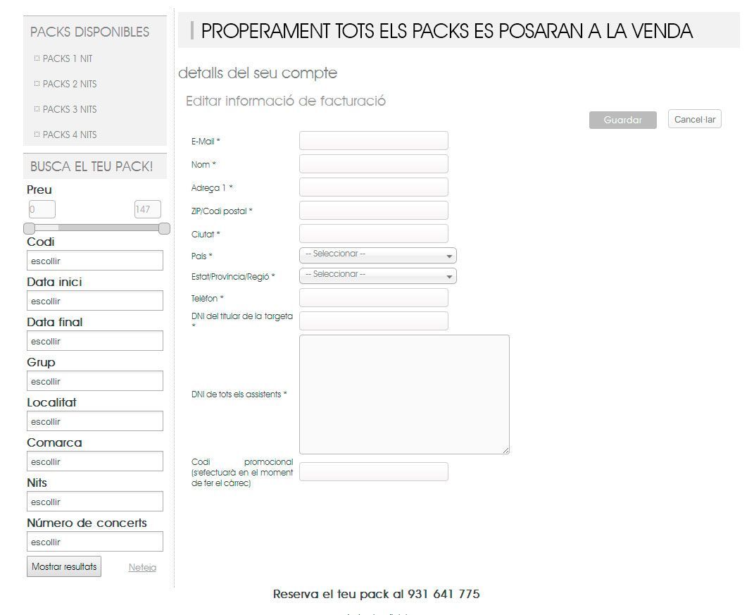

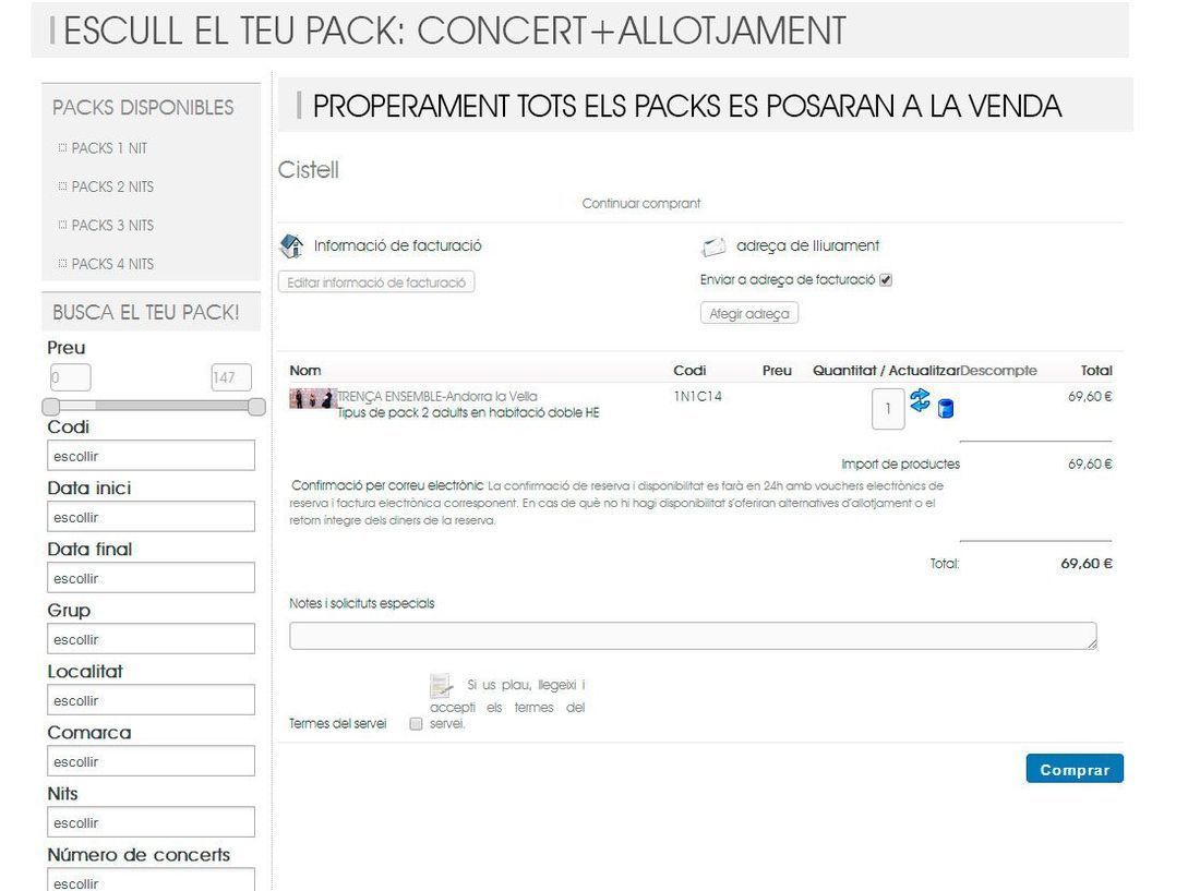

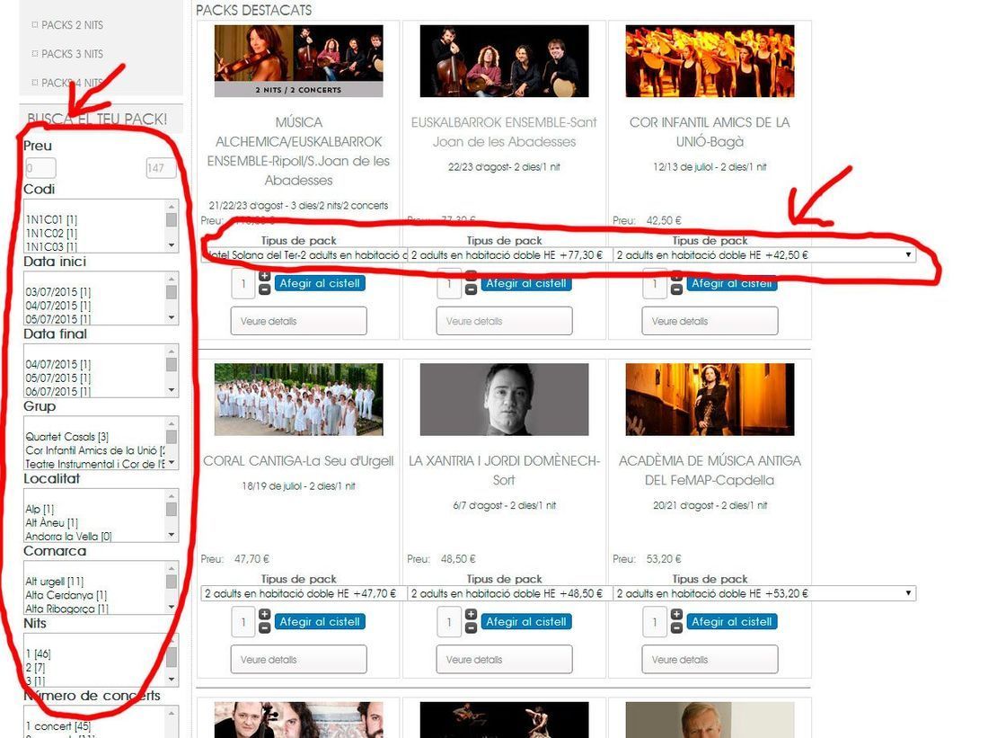

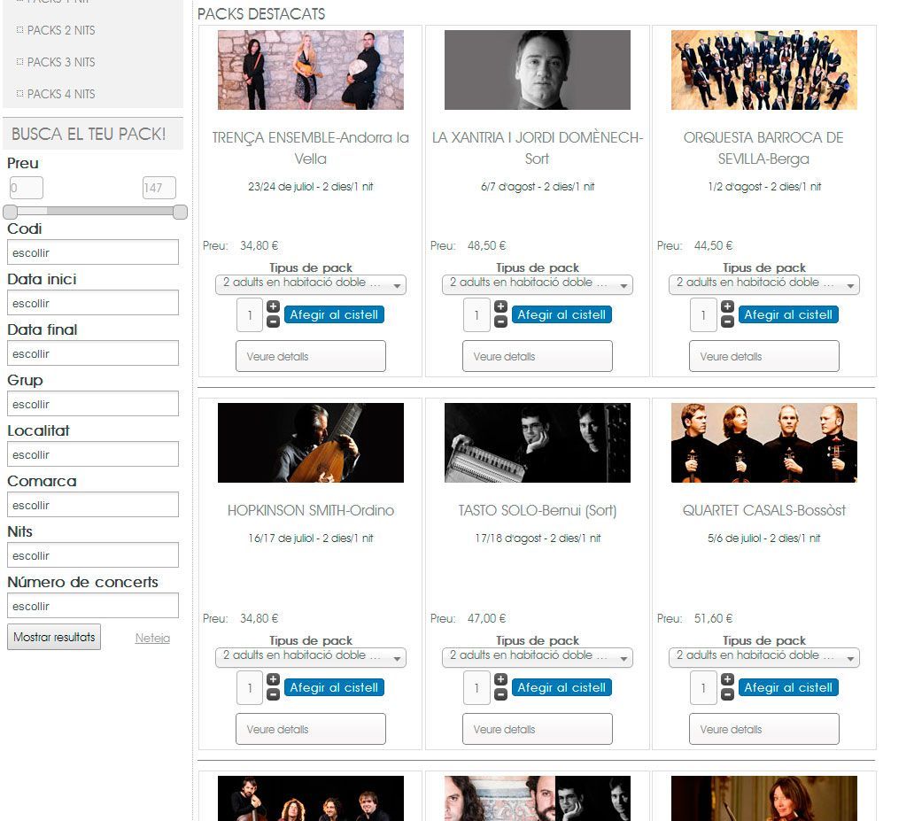

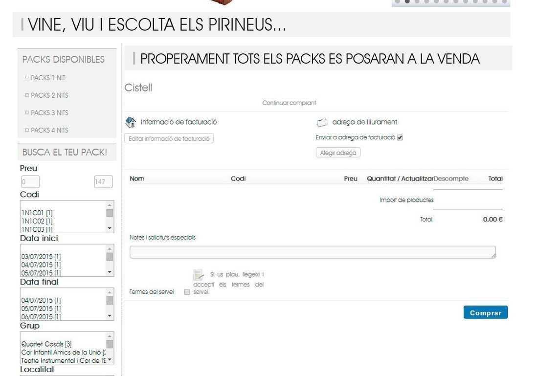

Acabo de actualizar a la última versión de joomla 2.5.28 y a Virtuemart 3.0.4. También tengo instalado un pluguin con un filtro para los campos personalizados de virtuemart "Virtuemart 2 multiple customfield plugin". La cosa es que desde la actualización me estoy volviendo loca ya que no funciona correctamente ni el añadir productos al carro ni el pluguin de filtros para los campos personalizados. El pluguin funciona, pero no se visualiza correctamente. Debería verse en un desplegable para elegir la opción deseada y aparece en una lista. Cuando añado un producto al carrito me lleva directamente al carro pero no hay ningún articulo añadido. Lo curioso es que si una vez en el carrito voy a "editar información de facturación" y aun así sin hacer ningún cambio "cierro", de golpe todo funciona correctamente. Estoy ya desesperada porque no encuentro la manera de solucionarlo. Creo que se trata de algún problema con jquery pero no estoy muy puesta en el tema y me sale ya humo de la cabeza. Adjunto capturas de pantalla de todo el proceso.

Revisando el código fuente de tu web sí que veo que se están produciendo errores de jquery. Lo más probable es que tengas algún tipo de conflicto entre Virtuemart y alguna otra extensión (módulo o plugin) que hayas añadido a tu Joomla, o incluso con la propia plantilla que estás usando en tu web.
Para comprobar esto podrías probar a ir desactivando uno los módulos de tu web, especialmente los que se muestran en la ficha de producto y los que sabes que pueden utilizar jquery, como la galería de imágenes que se carga debajo del menú. Si aún así sigue sin funcionar prueba a desactivar plugins que hayas podido añadir.
