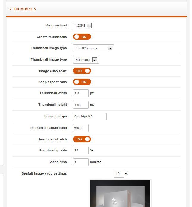

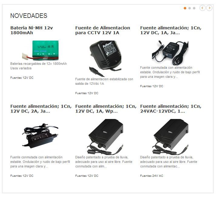

Tengo un problema con el modulo News Show Pro GK4 ver. 3.1.2. no consigo que las imágenes se vean de forma correcta. He probado con todas las configuraciones posibles, o eso creo y no logro ver las imágenes sin deformar o cortar.
Mi intención es asignarle un alto y ancho de 150px y que las imágenes se adapten a la medida sin deformar ni cortar. debería ser "Keep Aspect Ratio" pero cuando selecciono esta opcion las imágenes se crean a tamaño real.

En principio, si activas el parámetro Keep Aspect Ratio las proporciones de la imagen respetarán las que tiene la original, por lo que no se hará el recorte.
Te recomiendo que si quieres mostrar las imágenes con una proporciones cuadradas las subas originalmente con esas proporciones. De esta forma evitarás deformaciones en las imágenes o que estas se muestren recortadas.

Lo que me ocurre, es que al seleccionar Keep aspect ratio, las imágenes me las muestra en su tamaño original, es decir si mis fotos tienen un tamaño de 500px me las muestra en esa dimensión con el consiguiente aumento de tamaño del modulo. creo que esto no debería ser asi, que debería ajustarse al lado mas pequeño del tamaño deseado manteniendo la proporción. No se si es algo que no estoy haciendo bien o un fallo del componente.
