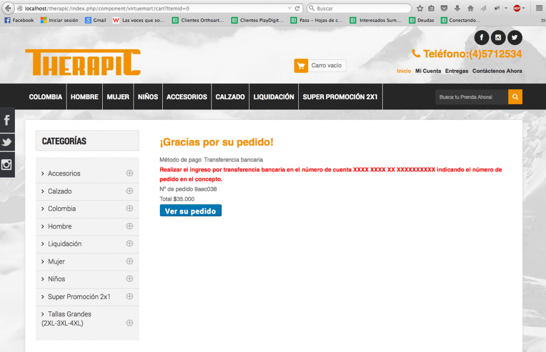

Tengo un problema que radica cuando realizo el proceso de compra. Al finalizar el proceso y elegir la dirección que deseo, acepto los terminos y cuando presiono el boton se queda la pantalla en su totalidad en blanco.

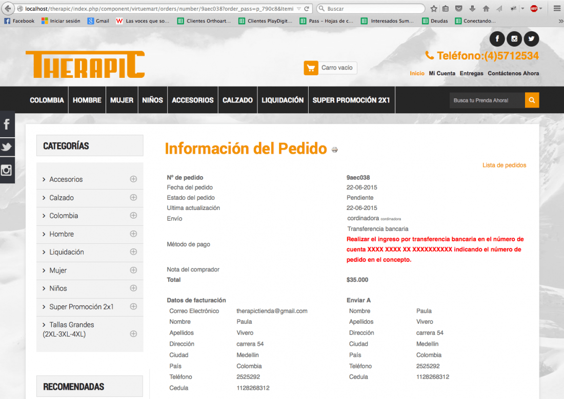

Le comento que actualicé el joomla a la versión mas reciente y también el virtuemart y aun asi sigue mostrando la pantalla en blanco cuando confirmo la compra.
Realicé este proceso en mi maquina localmente (localhost) y si hace todo el proceso, lo que quiere decir que el problema esta cuando subo los archivos al hosting.

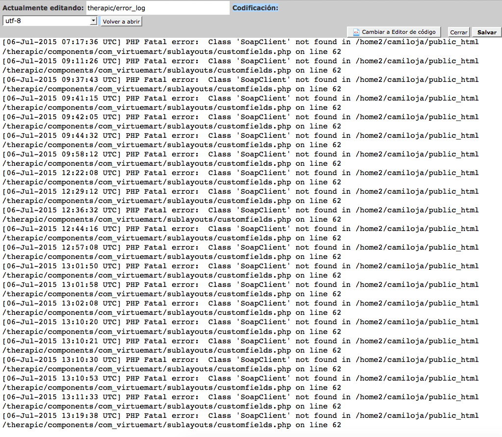

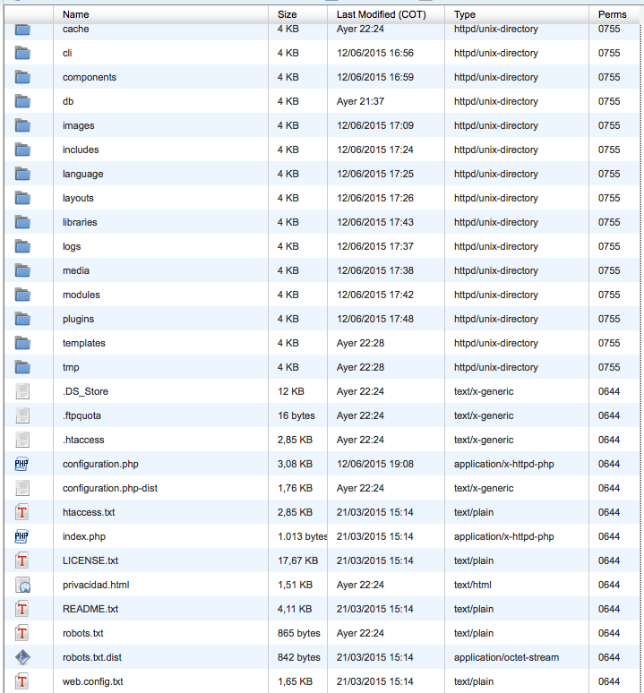

Una pantalla en blanco suele ser indicativo de un error de php. Revisa si en el directorio raiz de tu tienda tienes un archivo error_log, y en él se muestra algún tipo de información sobre el error que se está produciendo.

Te cuento que no me aparece el archivo que me comenta:

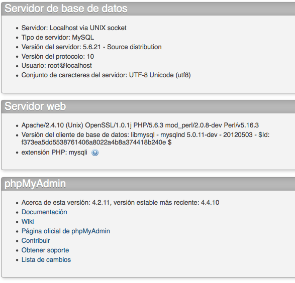

Que versión de PHP tienes en tu máquina local ya que podría ser un problema con la versión de PHP en el servidor.

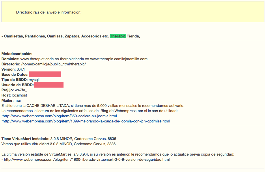

Te adjunto lo que me arrojo STEPHAN:
Publico también un pantallazo de mi php:
Respondido : 22/06/2015 6:41 pm
Verifica desde tickets de soporte que versión de PHP tienes , si tienes una versión < 5.5 deberían cambiarte al menos a 5.5 ya que veo q en tu local tienes las 5.6

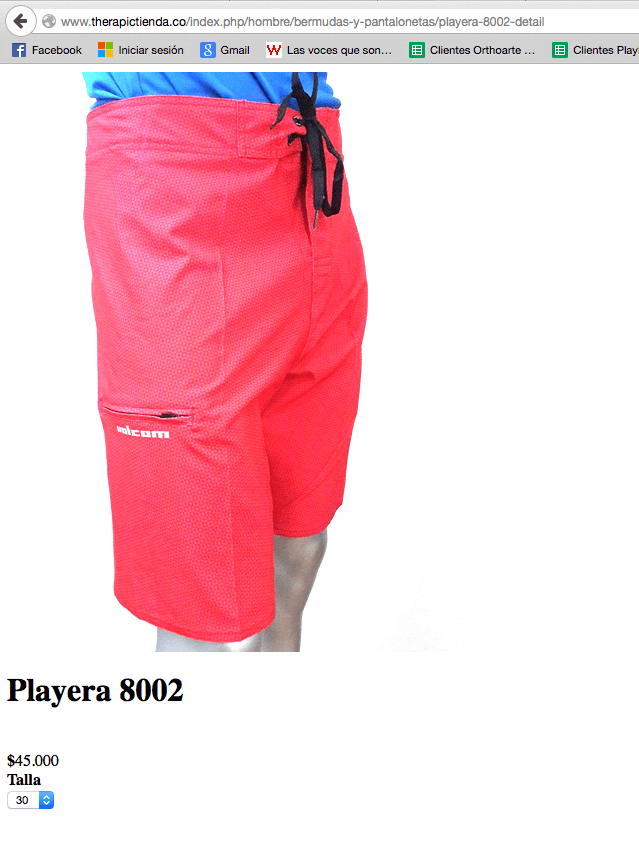

He actualizado a la versión PHP 5.5 y ahora se ve peor la zona del detalle del producto.
Si voy al detalle de cualquier producto de therapictienda.co ahora se queda en blanco y no se ve nada más que la foto y una pequeña descripción (ajeno al diseño original de therapic).

También me comentan desde el departamento de sistema que actualmente sí que tienes un archivo error_log en esta web. Tendrías que indicarnos qué contiene.

Esto es lo que contiene el archivo.

Al parecer el error es causado por algun componente de Virtuemart, prueba a reinstalar virtuemart manualmente, que podrás encontrar en el siguiente enlace:
http://virtuemart.net/downloads
Tendrás que instalar los archivos como si de una extensión se tratara.
Recuerda hacer una copia de seguridad antes de proceder con la actualización.
