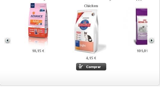

Hola como puedo hacer que el boton comprar aparezca en todos los productos. He llegado a la conclusion que solo aparece en los productos que no tienen atributo definido.
Anexo imagen

Hola Sergio,
Es correcto el funcionamiento tal como indicas, ya que el sistema no muestra el botón de añadir al carro en visualizaciones de productos en módulos o categorías.
Solo mostrará el botón añadir al carro cuando se accede al producto en cuestión (en los productos con atributos).

En las vistas de productos en un módulo de Virtuemart (productos destacados, últimos productos, scroller, etc.) solo se mostrará el botón de añadir al carro cuando este producto se puede comprar de forma directa sin tener que seleccionar ningún parámetro.
Si un producto tiene atributos que hay que seleccionar (color, tamaño, etc.) o tiene productos hijo, será necesario entrar en la ficha del producto para que el usuario pueda seleccionar el atributo correspondiente.
Si un producto no tiene ningún atributo que seleccionar sí que podrá mostrar el botón de añadir al carro.
En tu caso, uno de los productos donde sí que sale el botón de añadir al carro es el siguiente:
http://www.pienso24horas.com/productos/comida-para-perros/hills/science-plan/canine-adult-light-large-breed-with-chicken-15-kg.html
Verás que no hay que seleccionar ningún parámetro.
Sin embargo, otros productos donde no sale en botón de añadir al carro en el scroller, como este:
http://www.pienso24horas.com/productos/comida-para-perros/royal-canin/breed-nutrition/west-highland-white-terrier-21.html
verás que hay que seleccionar entre uno de los productos hijo que tiene (en este caso para el tamaño de la bolsa), de ahí que no se puede añadir de forma directa hasta que el usuario seleccione el tamaño.
Para estos casos es recomendable que en el módulo desactives la opción de mostrar el botón de añadir al carro, para que todos los productos se muestren de igual manera.
