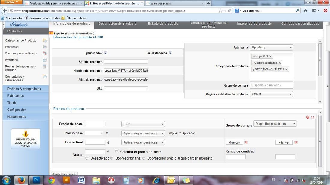

Respuestas: 128
Claro, te paso una captura de pantalla, he probado varias veces pero aún teniendo sin nada ahí lo puedo comprar por 0,00€
Gracias anticipadas.

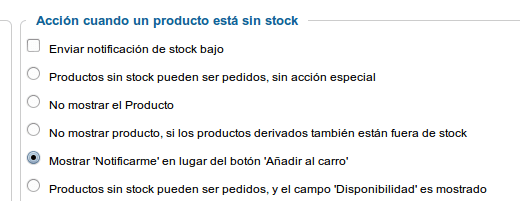

Respondido : 16/04/2014 10:56 pm
En la configuración de Virtuemart verifica que se encuentre tal como te adjunto en captura:

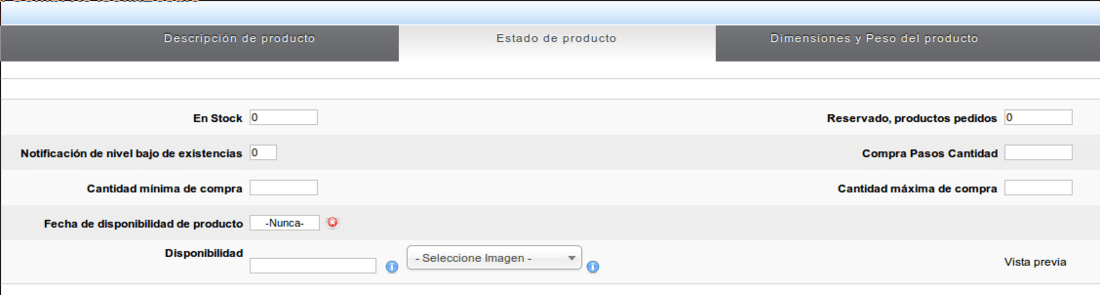

Y en la disponibilidad del producto que se encuentre como adjunto.
Verifica si ahora no se muestra el boton de añadir al carro.
Debo recordarte que con este cambio deben tener stock los productos.
