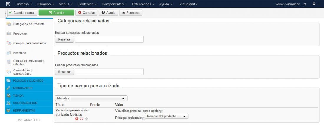

He actualizado Virtuemart a 3.0.9 para descartar un bug. Sigo sin poder visualizar productos derivados como una lista desplegable tanto si se han creado via importación como si los creo manualmente, reombrando o sin renombrar el archivo de template epimeteo html com.virtuemart a com.virtuemat_BAK.
¿Puede que tenga algo mal configurado? Adjunto imagen. Tanto en el producto padre como en los dos derivados he puesto la configuración de la imagen. Los productos tienen todos distinto precio y nombre. Los derivados no les he asignado a ninguna categoría, el principal sí
Gracias por vuestra ayuda

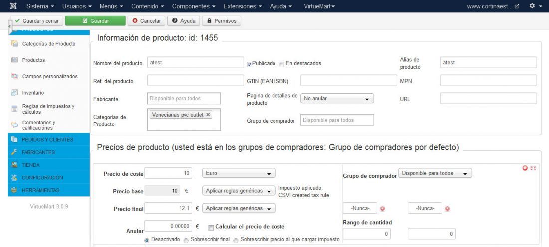

Respondido : 17/06/2015 8:46 am
El hecho de que tengas renombrado o no el directorio com_virtuemart durante la creación del producto da exactamente igual. Esto solo afecta a la forma en que se muestran los productos, no a su proceso de creación.
Entiendo que actualmente no tienes renombrado el directorio. Tendrías que dejar el directorio renombrado para que podamos comprobar si se muestran los productos derivados o no cuando entramos en el producto padre. De no ser así, significaría que no se ha realizado correctamente la creación del producto padre con sus hijos.
En tal caso, envíanos una captura de pantalla donde podamos ver lo que está configurado en la primera y última pestaña del producto padre.
Respondido : 17/06/2015 2:38 pm

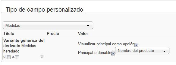

Respuestas: 2683
Con el archivo renombrado tampoco aparecían. Ahora está renombrado a com.virtuemart_BAK y lo mantengo así hasta que me digas.
Adjunto pantallazos de la configuración de un producto principal creado de las pestañas primera y última. Del otro producto principal del que os dejé enlace, tengo marcadas las dos casillas de la última pestaña, la de campos personalizados, a diferencia del adjunto en que están ambas desmarcadas. Y en ninguno de los dos casos lo veo bien.
