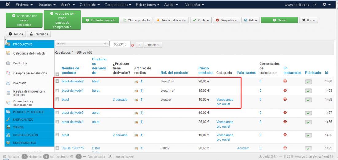

Debajo de los precios no aparecen los productos derivados. De todos modos me extraña que no haya una manera de solucionar esto., porqué los productos derivados existen sólo que no se muestran dentro del padre. Adjunto dos pantallazos en los que se muestra que hay un producto padre y derivados

Vete en la administración de Virtuemart a Productos->Campos personalizados y crea un nuevo campo personalizado de tipo Variante genérica del derivado.
Una vez creado el campo edita el producto padre y vete a la pestaña Campos personalizados. Aquí añade en el campo Tipo de campo personalizado el campo que has creado y guarda los cambios.
Ahora vete a la ficha del producto padre y comprueba si se pueden seleccionar los hijos. En las pruebas que he realizado con Virtuemart 3 funciona.
Respondido : 23/06/2015 2:56 pm

Solucionado. Mil gracias! :cheer:
