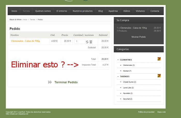

Me gustaría saber como puedo quitar la linea que muestra el importe de los impuestos en Virtuemart. Como los productos ya se muestran con IVA incluido no es necesario mostrar esa info.
Y una cosa mas, a parte de mostrar/ocultar, ¿se puede cambiar el orden? es decir, que el impuesto se muestre antes del total por ejemplo.

Hola, he desmarcado lo de "¿Mostrar "(incluyendo XX% IVA)" pero me sigue apareciendo en el carrito , que es de donde lo quiero quitar, ya que, como los precios ya van con IVA no tiene sentido que aparezca en el desglose del carrito.
Os mando captura y la url de la tienda http://licarfru-cp42.webjoomla.es .
A parte de quitarlo del carrito, ¿se podría cambiar de orden para que en caso de ser necesario apareciese antes del total?

Mmm, he hecho lo que me dices pero sigue apareciendo el "impuesto total" en el carrito...
http://licarfru-cp42.webjoomla.es/index.php/es/tienda/cart

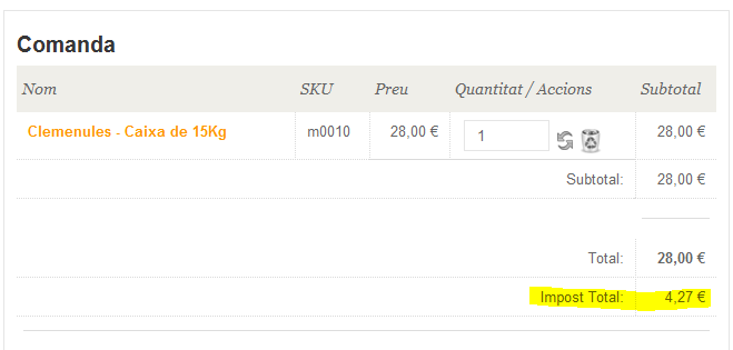

Hola Arcadi,
He realizado un proceso de compra. Adjunto captura de pantalla, en la que te pregunto que es lo que hay que eliminar.

Hola Jordi, si, eso es. Se trata de eliminar lo de "impuesto total"
