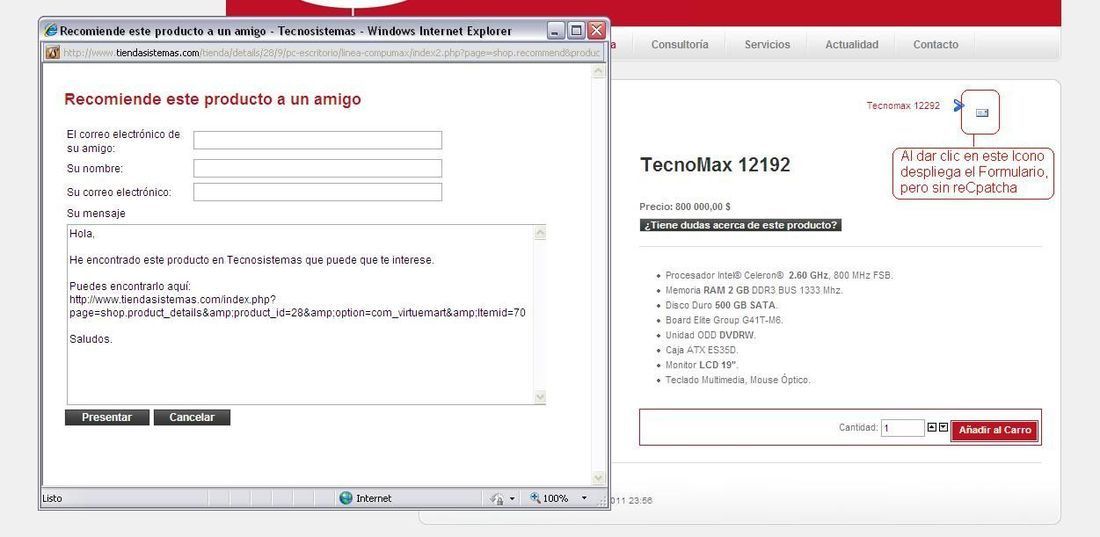

Hola gnumax,
Confirmado es un buen Sistema de Protección el Joo reCaptcha, he adquirido la versión PRO, Instalación y Configuración OK, al realizar algunas pruebas funciona excelente y se acopla muy bien al entorno de la plantilla que actualmente utilizo, tanto en Joomla como Virtuemart; a excepción de un solo detalle que no he podido configurar, o mejor no se si es posible configurar, resulta que en Virtuemart tengo activdado la opción "Recomiende este Producto a Amigo", formulario que se despliega desde la imagen correspondiente al icono de Correo Electrónico, es el único formulario que no me muestra el Recaptcha, quisiera saber si dicho formulario puede ser configurado desde el Joo reCaptcha.

Hola JHON,
¿Puedes poner una captura de como se muestra o la url para verlo mejor?

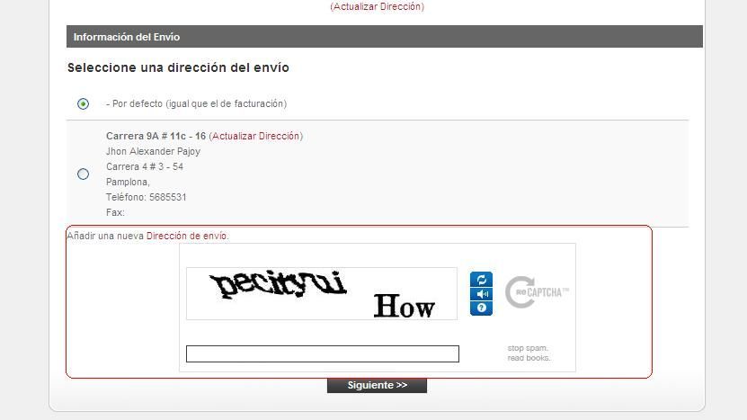

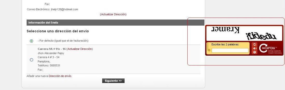

hola gnumax,
Claro adjunto imagen 1, donde muestro el Formulario desplegado desde el Icono "Correo Electrónico", aproveccho la oprtunidad para mostrarte dos imagenes más donde se realiza una compra de un Producto en los navagadores Internet Explerer y Mozilla Fire fox, debido a que en Mozilla presenta una pocisión extraña el Recaptcha, no si se debe a la plantilla o al Recaptcha.

Hola JHON,
Sobre el icono del sobre que despliega el formulario que no tiene reCAPTCHA habria que verlo en la url donde carga para analizar el comportamiento ya que la captura no dice mucho.
Sobre el formulario reCAPTCHA que se muestra desplazado en Firefox ¿has probado con el "rojo" que suele ser el que se usa por defecto? porque veo que estas usando el "clean" que si afecta a CSS.

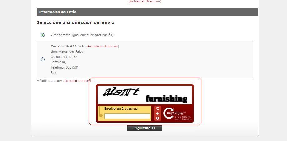

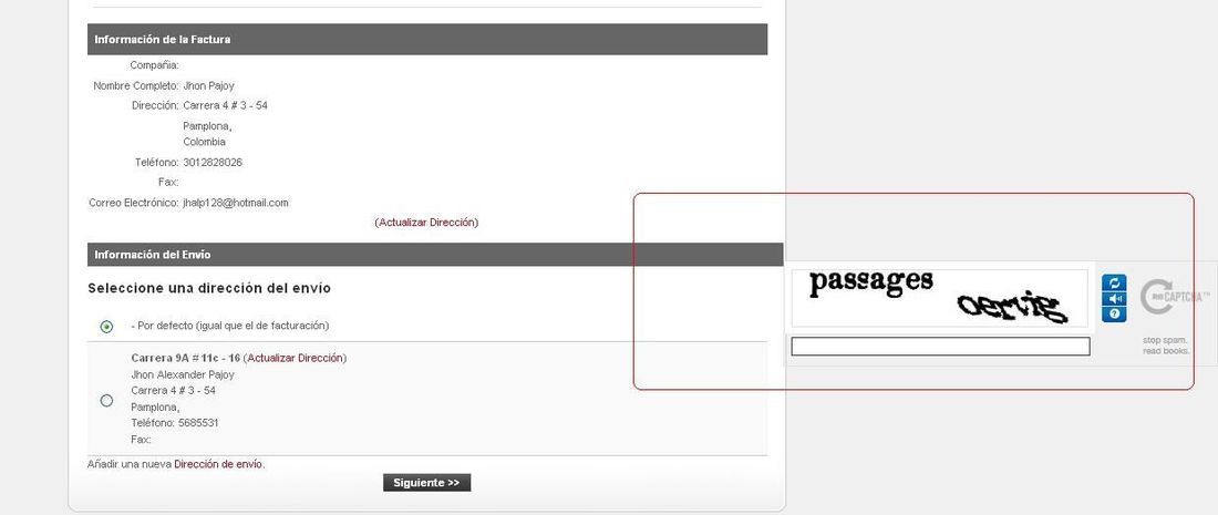

Hola gnumax,
Gracias por el apoyo, tienes razón te adjunto la URL desde donde puedes desplegar el Formulario, respecto al tema de los Navegadores, he cambiado a Red (Defaul) como me aconsejas pero la situación persiste, tambien adjunto imagenes del caso nuevo.

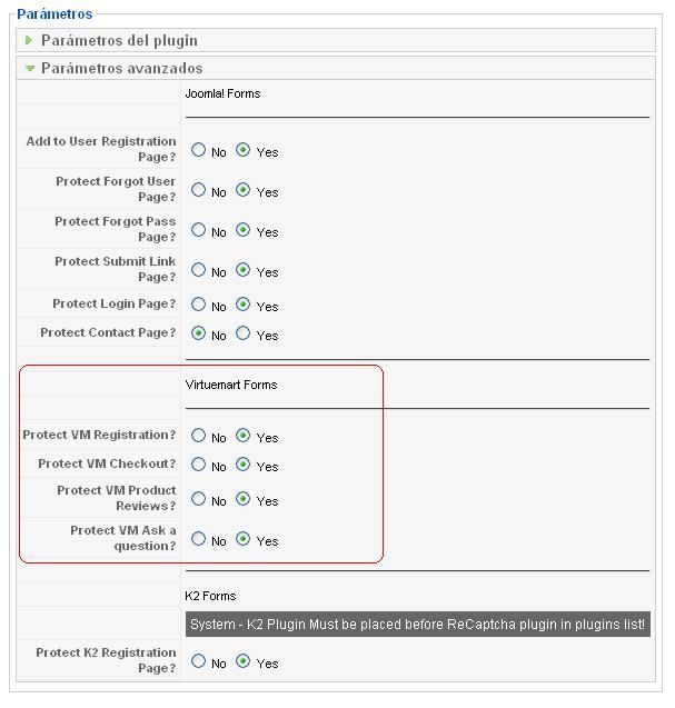

Hola JHON,
¿Como le dices al plugin Joo reCAPTCHA (no tengo versión de PAGO por eso pregunto) concretamente que ponga reCAPTCHA a formularios de VirtueMart ¿puedes poner una captura de esos parámetros?.

Hola gnumax,

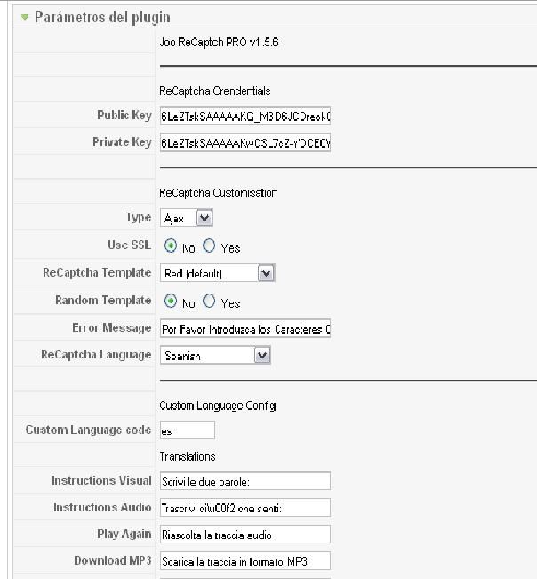

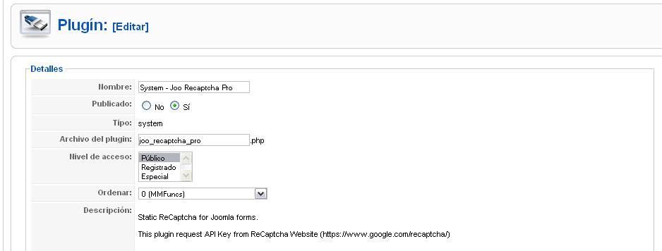

Adjunto los Parametros configurados desde el Plugins y la configuración que tengo actualmente.
Gracias, Saludos.
Respondido : 21/10/2011 1:19 am
Hola JHON,
Veo que es por selectores y no pasándole el nombre del formulario a gestionar con reCAPTCHA "que pena". :huh:
Seria interesante comentarle al autor que ampliase la funcionalidad para ese tipo de formulario o que añadiese un campo que permita pasarle el nombre del formulario a cubrir, en este caso "shop.recommend". Lógicamente esto es cosa del autor y poco podemos hacer al respecto.

Hola gnumax,
Entiendo algo así me imaginé, es decir que este Formulario, esta fuera del alcance del Joo recaptcha, ahora gnumax que opinas de la variación en los navegadores, IE y Mozilla, por que se presentará el descuadre al terminar el Pedido, he cambiado los templates del Recaptcha y funciona igua con todos, solo se visualiza bien en Internet Explorer.
