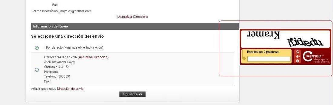

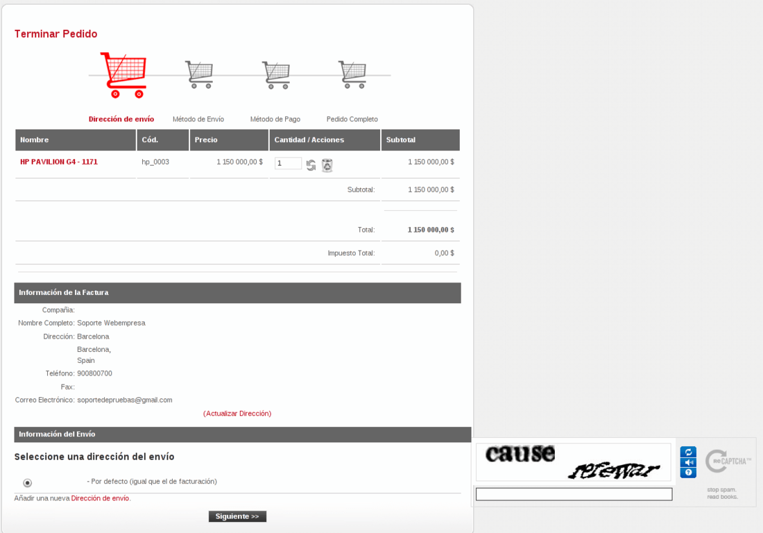

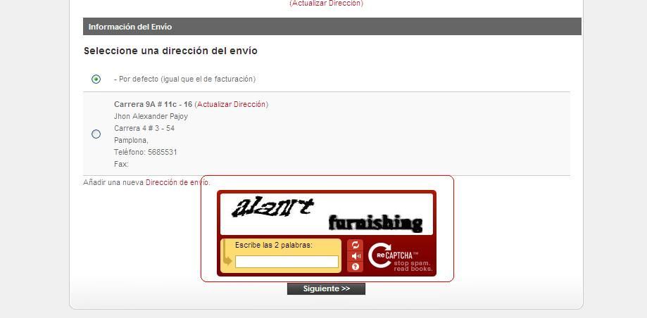

Hola Jordi,
Saludos, Adjunto Imagenes de la apariencia del reCpatcha en Virtuemart una vez loguado para terminar el Proceso de Compra, las capturas diferencian entre Internet Explorer (Bien), y Mozilla FireFox (Descuadre).
Gracias por el apoyo.

Hola gnumax,
OK desde aquí puedes visualizar el sitio, el desborde se presenta desde el asistente de Virtuemart, una vez agegado un producto al Carrito de Compras, especificamente en los datos de envío del cliente, como se puede ver en la imagen adjunta anteriormente, aclaro qeu esto solo ocurre desde Mozilla Fire Fox, en IE, todo va bien.

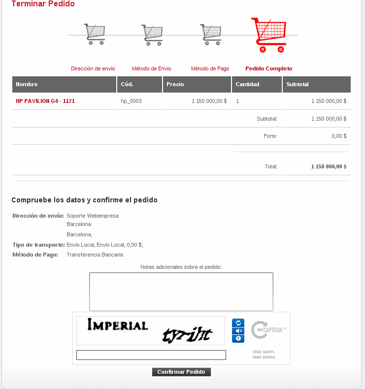

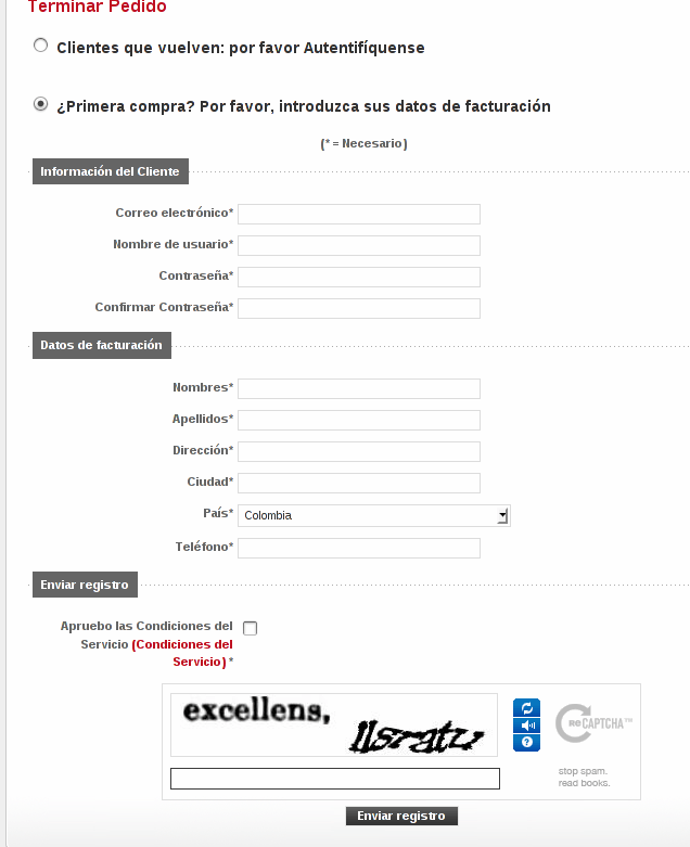

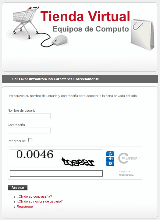

He repasado todo el proceso de compra y veo que "todos" los formularios que utilizan reCAPTCHA menos "uno" se visualizan correctamente tal y como muestro en las capturas adjuntas.
En mi opinión deberías relajar un poco el nivel de paranoia (en el buen sentido) con respecto a implementar reCAPTCHA en todo el proceso de compra, lleva un punto que se hace muy incomodo completar el proceso de compra porque obliga a pasar por al menos 5 pantallas lo que en términos de venta es poco viable y nada usable y no se hasta que punto provoca que se desista de la compra con tantas pantallas como obligas a pasar para culminar el proceso de compra "solo hasta llegar al método de pago" en el cual me he plantado y no he seguido.
