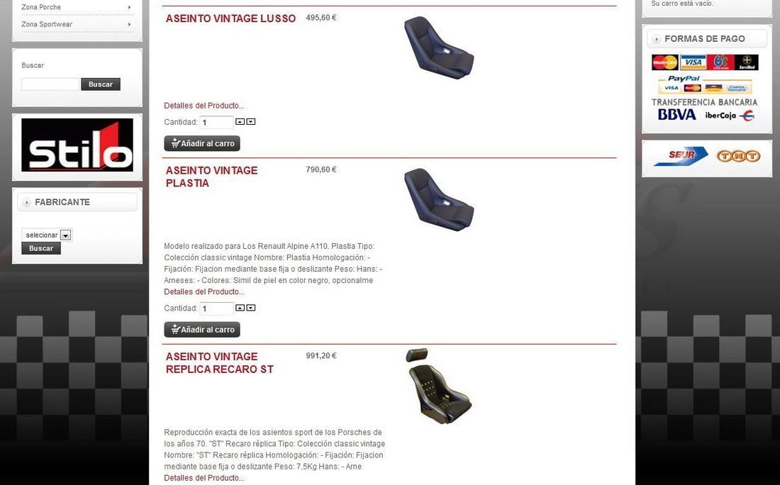

Estey intentando comprimir el espacio que ocupa cada producto, con el fin de que en una pantalla abarquen el máximo numero de productos posibles. He intentado cambiar, en configuración/sitio las opciones plantilla del categoria y detalles pero sin exito alguno de momento.
Os adjunto en primer lugar como ésta,

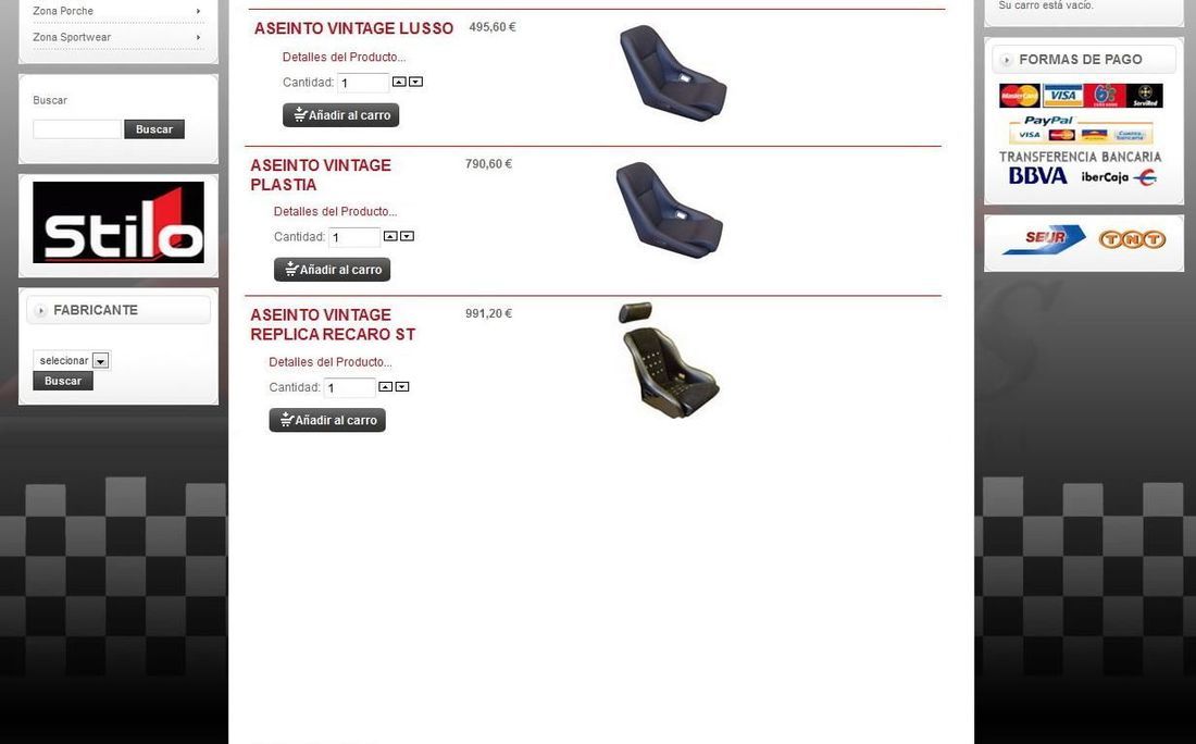

y en segundo lugar como debería de estar.
