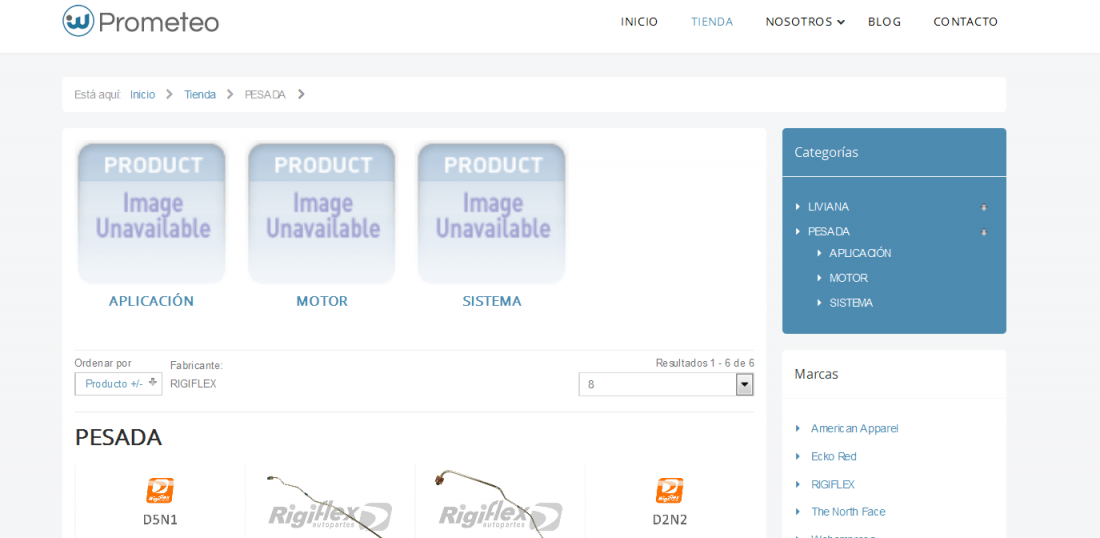

(ADJUNTO LAS IMAGENES DE COMO QUEDARON CREADAS LAS CATEGORIAS)
El problema que tengo es que no sé como darle la ruta en el csv que importo en la columna category_path
porque por ej hice esto:
PESADA|SISTEMA/INYECCIÓN|APLICACIÓN/FORD|MOTOR/CUMMINS
y no entra dentro de pesada--de la subcategoría inyección de sistema, sino que crea otra categoría sistema y así con todas, crea una categoría aplicación aparte y otra categoría motor aparte.
No logro hacer que dentro de PESADA ingrese a la subcategoría Sistema y dentro de ella a Inyección, y a la vez dentro de Pesada a la subcategoría FORD dentro de la sección Aplicación.

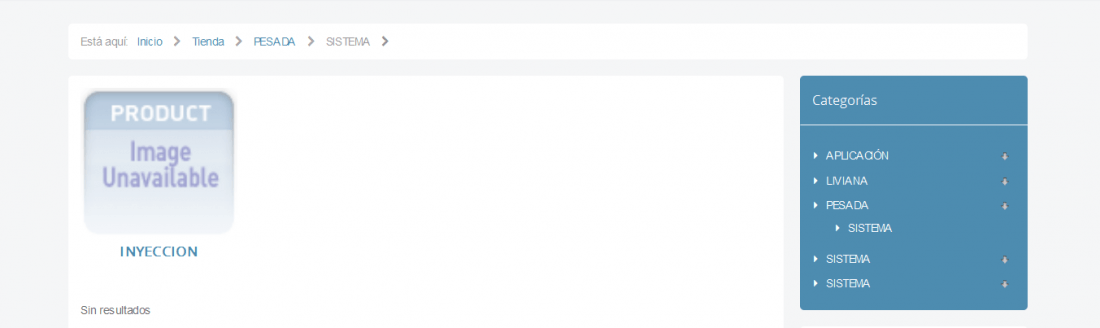

Estuve viendo anteriormente esos links que me enviás, y probando con ellos sigue algo no salíendome bien.
Yo pongo:
PESADA/SISTEMA/INYECCION|APLICACION/FORD
de acuerdo a lo que entiendo de la Categoría PESADA se desprenderían la subcategoría de SISTEMA y dentro de ella otra subcategoría que es INYECCIÓN
y esto está todo ok, pero no entiendo por qué me crea debajo dos nuevas categorías SISTEMA cuando son subcategorías de PESADA y de LIVIANA, pero no son creadas como categorías padre.
Eso es lo que quisiera modificar, que solo queden como CATEGORIAS PADRE:
APLICACION
LIVIANA
- SISTEMA
PESADA
- SISTEMA
Mil gracias!!!
