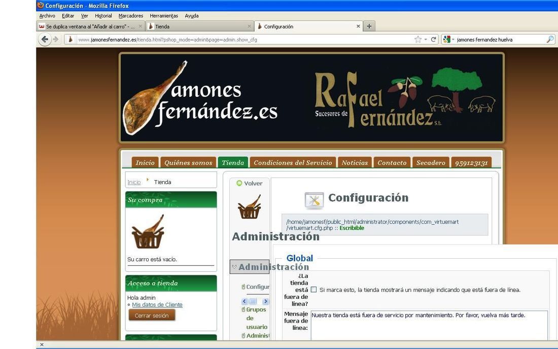

He probado en la Configuración -->Seguridad -->URL del Sitio: (tenia puesto) www.jamonesfernandez.es (lo he quitado) y tambien he desmarcado ¿Generalmente prevenir conexiones https?.
En principio he probado y ya funcionaba. Pero al refrescar la sesión de Configuración, se mezcla Frontend y Backend, no se muestran las imagenes o no me permite entrar con el usuario admin
Adjunto pantallazo. No entiendo por que pasa esto.
De nuevo gracias, y un saludo.

En el anterior mensaje adjunte captura de la Configuración.
Respondido : 08/12/2011 9:42 am
Respuestas: 26

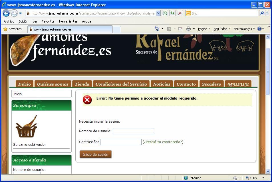

Adjunto nueva captura, al intentar adceder a la configuración de Virtuemart. El problema cada vez es mayor.

Hola, como no puedo ver corractamente la configuración, ¿le adjunto código del archivo "virtuemart.cfg.php"?. Si es el correcto. Haber si así es posible de encontrar el problema.
Gracias y saludos.

He realizodo las dos formas de cambios, que me ha indcado y cunado intento entrar en la configuración:
Error: No tiene permiso a acceder el módulo requerido.
